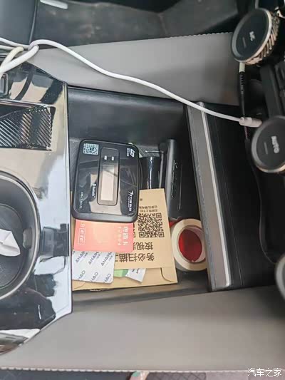

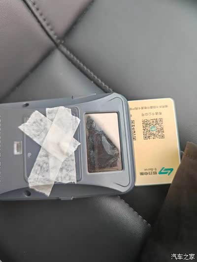

今天跟大家分享下etc的新安装方法,不用把它粘在挡风玻璃上面,直接找个小硬币顶住背面的开关用胶布粘好固定好,就可以启动etc然后正常激活就行,etc就可以随意摆放在任何角落了,手套箱,扶手箱,中空下面的抽屉,不会影响正常使用的。
应该大家都有装etc吧,我这边etc是打95折的,提车不久我就装了一个,免费申领不用年费不用材料费。装etc也不完全是因为95折优惠,主要还是方便,每次看人工入口出口在排长龙就觉得奇怪,是手工拿卡更实惠吗,装个etc挺好的。

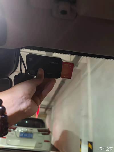

之前我的etc是粘在前挡上面的,所以我的前挡设备还挺多,vr导航、行车记录仪和etc了,显得很杂乱无章,也挡视野。后面看到车友说可以摘掉,用个小硬币顶住后面的开关就行了,然后丢到手套箱,扶手箱藏着就可以了。
当时还挺震惊,还可以这样操作,早知道就不粘挡风玻璃上了,现在拆也不是了。直到前段时间换了个玻璃膜,刚好所有东西都拆下来了,这下可以好好整理一下玻璃膜,我买了静电贴,贴vr导航和记录仪,etc呢,就决定用东西贴上开关,放抽屉丢着了,好看一点。
