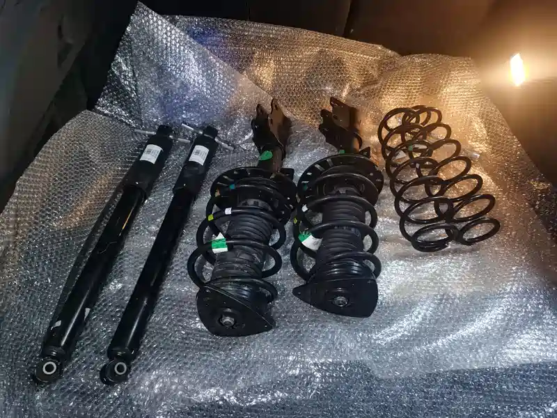

好早就听车友说凡尔赛更换了408X的避震能明显改善开船的感觉,于是就淘了一套准备上车
408X避震器

根据车友的测试结果:前面使用了408X全套避震总成,后面使用408X减震器配合凡尔赛原厂弹簧
安装后避震

避震器买的二手拆车件,自己找的改装俱乐部,总计花费2050元
