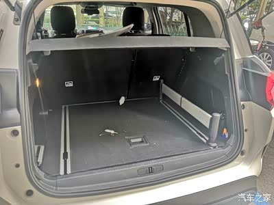

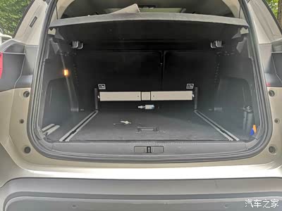

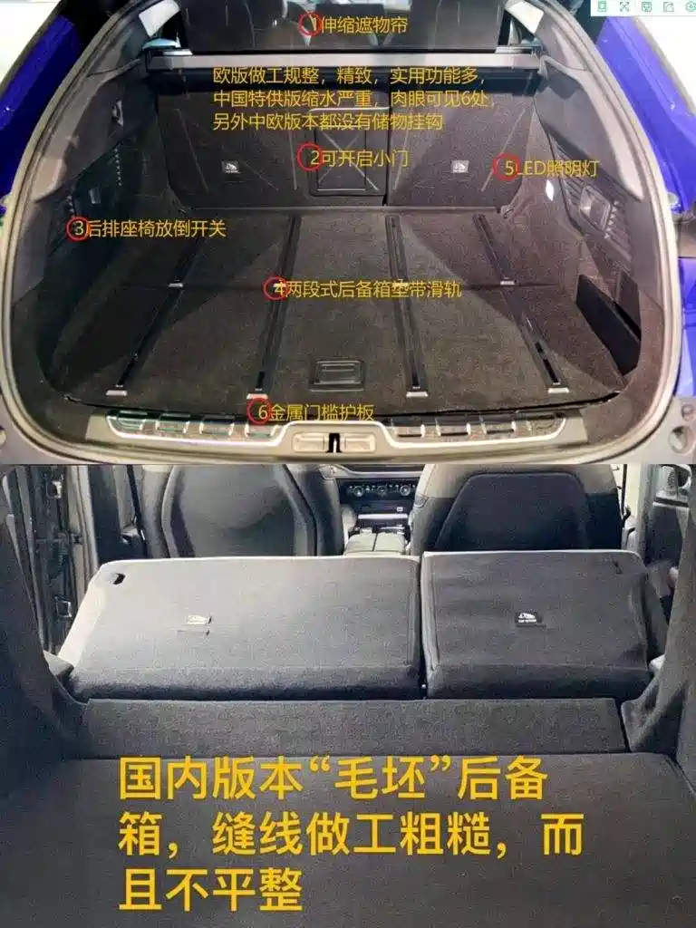

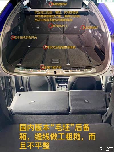

欧版的凡尔赛不知道大家注意过没有,有锚点还有滑轨,因为锚点预留了安装孔位,所以论坛里有位细心的车友把锚点给装上了,但我觉得更高大上的是那套滑轨。
欧版与祖国版对比

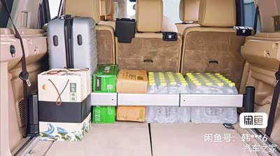

附带的应该还有挡杆和布带,就像奥迪q7的这样。
配件图,还少了一条伸缩布带
安装后效果图,可以固定尾箱里的杂物

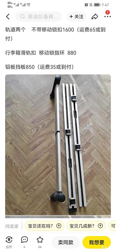

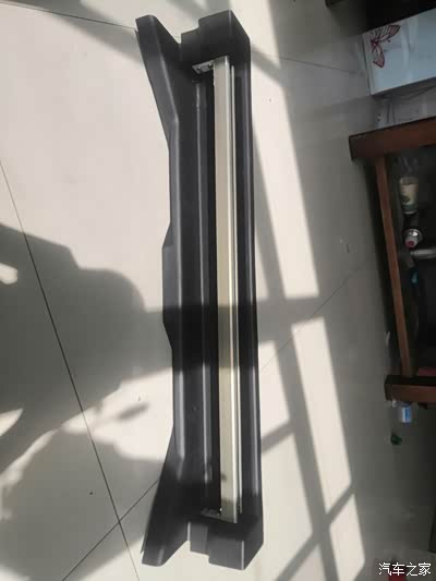

自己某鱼蹲了一波终于蹲到了一套成色一般的,好在价格便宜,自己回来抛一下光就光亮如新。

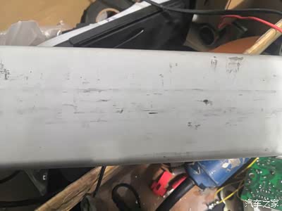

刚买回来的时候成色,惨不忍睹
轻微抛光去污后的效果,焕然一新,捡到宝了,哈哈。
缩到最短

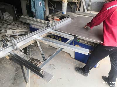

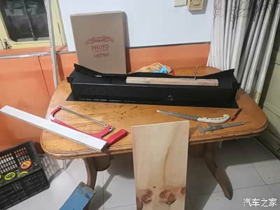

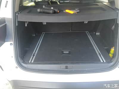

剩下的就是按原装硬板裁板,软包,固定连接滑轨。
大体先让师傅用机床切一下
剩下的边边角角自己裁,这样能省点功夫。
当然别忘了事先把承重杆加好,因为中间那块板子是独立的,前面没有承重点。
自己加装了一个香槟色的铝合金导轨当承重杆,杆两边有不锈钢底座,经试验单杆承压150斤毫无压力。

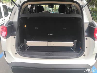

最后的效果大家自己看哈,是不是高大上?哈哈,虽然比欧版凡尔赛少了两条轨道,但至少也是分体式盖板,对于家庭用车来说已经是超级实用了,从此告别杂物乱跑的后备箱。
做的还是很漂亮的,看不出手工制作的痕迹
布带和挡杆放两边效果
挡杆放最外面效果,东西多的时候会比较有用
不用的时候可以放最里面,不影响空间
后备箱还是平整的

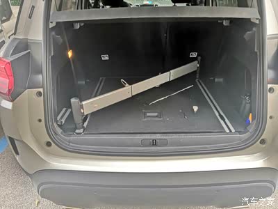

斜着放的时候拉到了最长

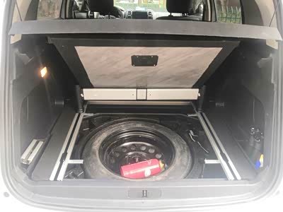

意外发现一个小功能,以后换备胎的时候就不用那么麻烦了,东西可以放两边,板子也不用拿下来。
