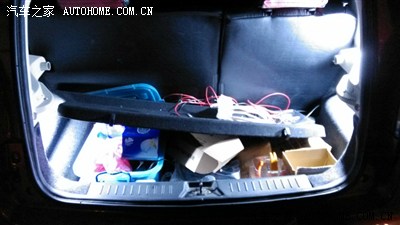

后尾箱没灯啊,没灯啊,这很不科学啊,一直就是用手机或者那种双面胶贴的那种,今天休假一天,用了不到2小时搞好了,有图有真相!取恒电,不用开车也能开,下面层2个灯,上面一个灯,喜欢的话也可以上面也搞2个,反正多接条线,个人感觉一个够用了,先上个最终效果图
准备材料,LDE灯5块一个,48灯头的,开关1块钱一个,电线2元一米,1.5平方,电话线以前留下的,取电器,保险,其他小东西,加起来也是35块钱左右
考虑到后尾箱那门把在偏右边,所以开关也设在右边,先把右边这东西拆下来,一撬就出来,开关个人喜欢用黑色的,当然你可以买那些贵的开关,几块到十几块都有,这个就1块了
黑X位置开关位,找不到手电钻,没办法了,手头有什么就用什么,效果还不错,卡得很紧,不用其他东西粘
洞洞开好,就先把开关线接好,子弹头很好用,方便维护
LED灯,双面胶贴,效果亮瞎了,测试过才零点多安一个,绝对没问题了,照得有点问题,颜色是白的
好了,到车上搞了,先在后面把左边的那个东西也拆下来,拉一线条,直接在上面过就行了,我拉了4芯电话线,留2芯可能以后有用
接上灯,这灯有送个接头的,用接线子接上接头,插上LED就行,以后坏也好维护,拔下换新就行,灯贴下面
右边是开关位,在先从驾驶位拉条线过来,当然你也可以在阅读灯上面接,我就直接在驾驶位保险盒里拉,下面的图有点乱,将就看看,在右边过线,穿过中间。保险盒取电我用点阅读灯的,因为要用衡电,不用开车也能开。
线都在一齐了,又用到接线子了,方便好东西,中间再加个保险丝,这东西好用,接线同时加保险。负极也一齐接好,旁边就有个螺丝,接上去就行
5安保险就足够了
上面灯的位置
好了,把线扎好放回去,完美了
最后效果,开始已经上了·····
这几个东西可以光荣退休了
话说这个可以给差评吗··········虽然不影响用,我照用了,下面2个都没问题,就上面这个有几个不亮
