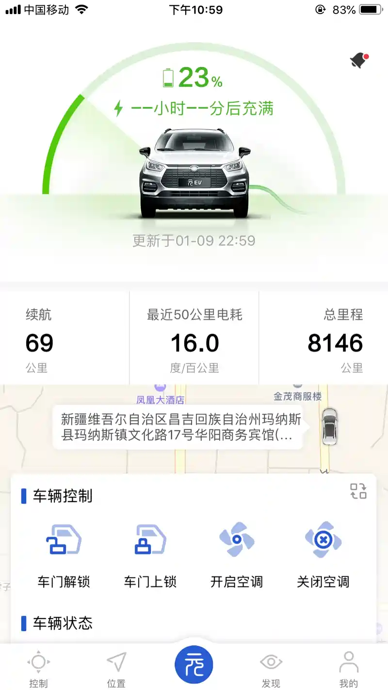

给大家放一个改完之后跑了120公里的能耗,基本就在这个左右,12月13号发帖5100公里,此时8146公里,也就可以算一个月了,跑了3000公里还算可以吧,后期跑半个月再补一下最近的能耗图

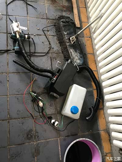

快递到货迫不及待

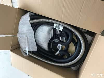

来个开箱图,全家福,支架要了2个,名著的选择,如果元装一定要2个支架,其他附件也都充足
进口配件确实比我之前买的国产的好很多,里面还带有国产配件,真的不能比

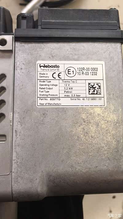

伟博思通注册加热器,德国制造,5.2千瓦的功率,全进口配件都是进口

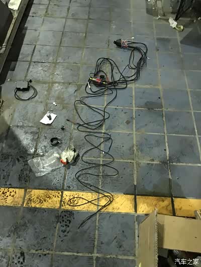

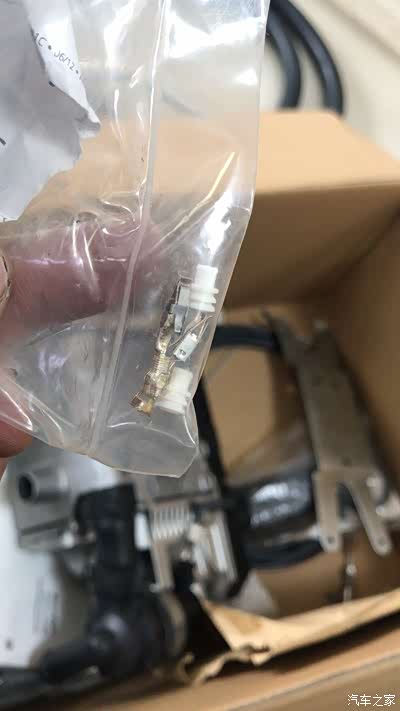

所有配件都是打开不可复原的,这个是油泵插头的接线端子,都要自己去接

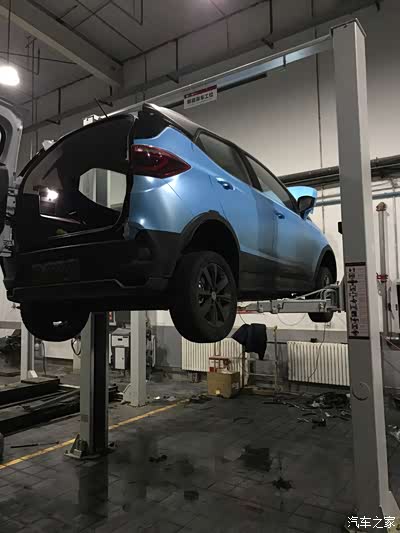

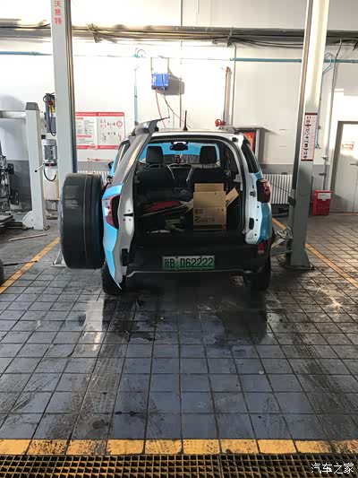

验明正身,上举升机

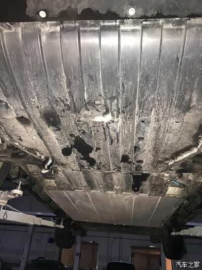

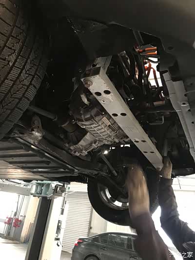

还下护板,下面的空间确实挺大的
我们工具就是齐全,装这个工具一定要齐全,磨光机,手电尊,各类扳手,电动起子等等等,举升机必须要有

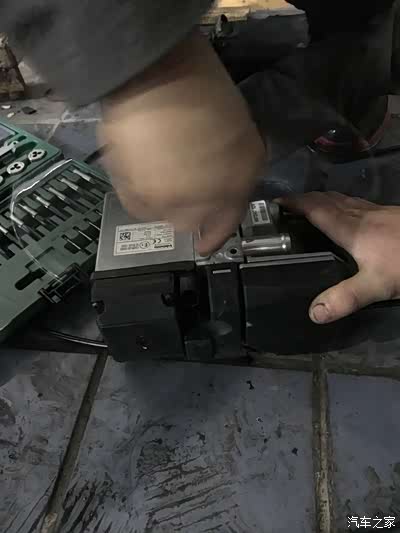

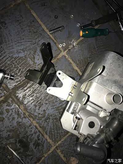

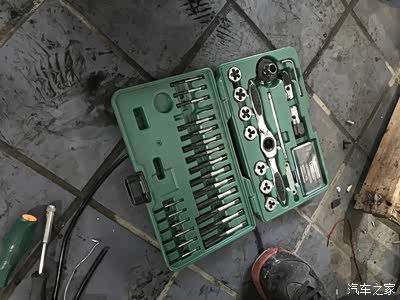

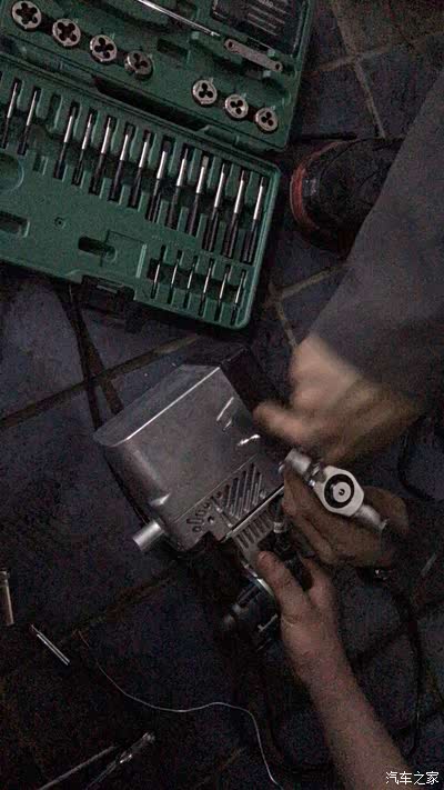

支架带的大的自宫丝就三个,这个支架的洞不带丝,自己开个丝,后来也没有用上,寻找安装方案最重要
开丝
这个是机器带的线束质量好的没法说

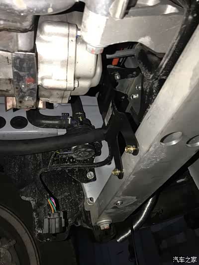

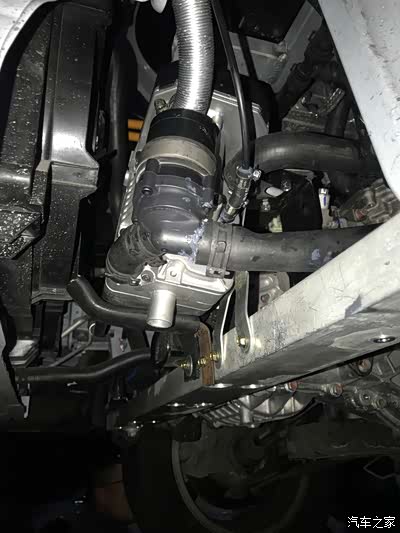

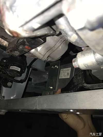

最后研究就装在这个横梁这里,上面的引擎声模拟器已经拆了,离水泵近,减少水路

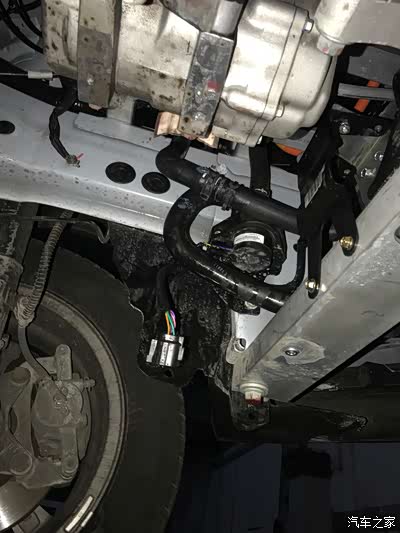

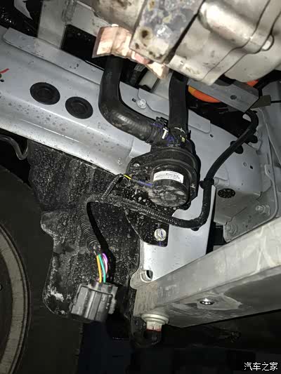

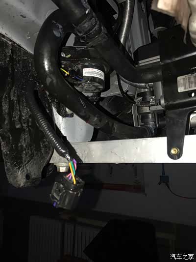

这个是原车暖气的水泵,插头就是引擎声模拟器的
这个理空间好大好大

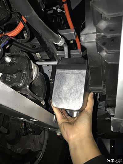

手动比一下安装位置 多次确认没有确认开始安装
手动比划,各个视角

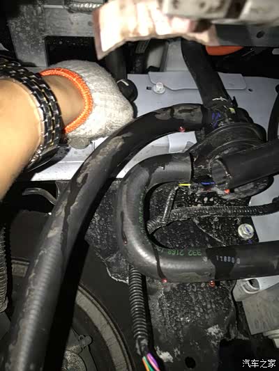

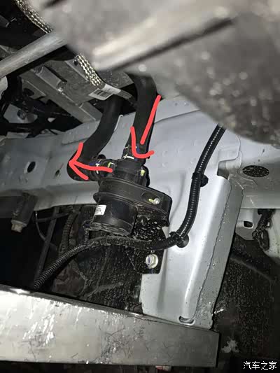

这个是原车水泵的水流方向,安装这个一定要和原车水路水流方向一致,不管你接在哪里,串联就可以,水流方向一致

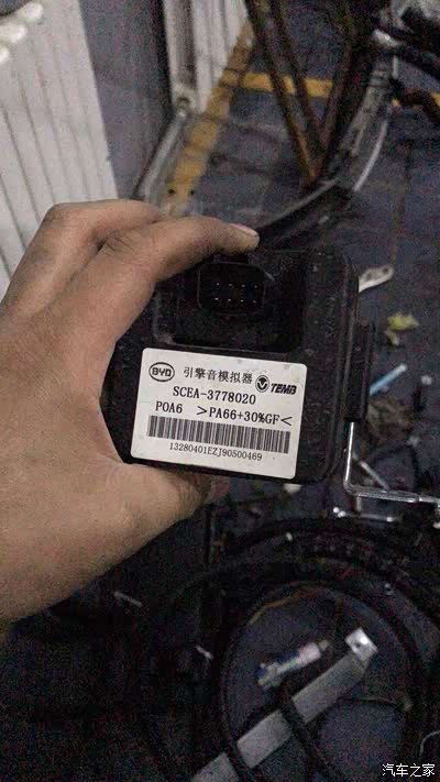

引擎声模拟器就这样 一个小喇叭

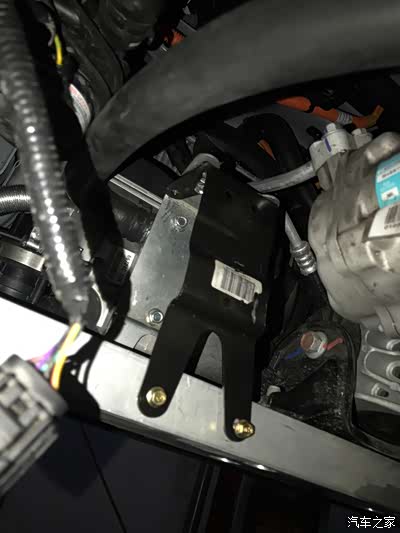

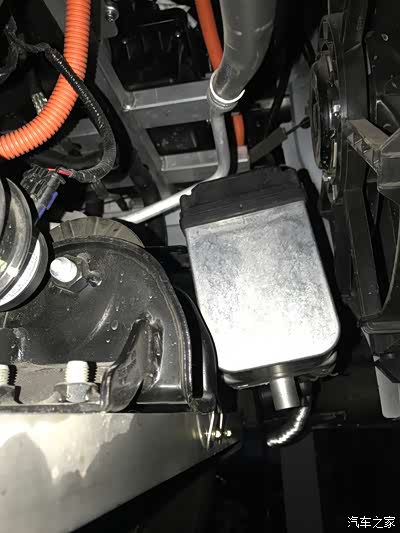

最终吧支架这样改装,2个放在一起,夹在横梁上,支架要改一下,然后上面打2个眼,用螺丝固定,有电焊是最好的,我只能用螺丝了
用燕尾丝,先固定上,没有紧固螺丝
这个是另外一边,非常的牢固
空间很大,安装水管空间很足

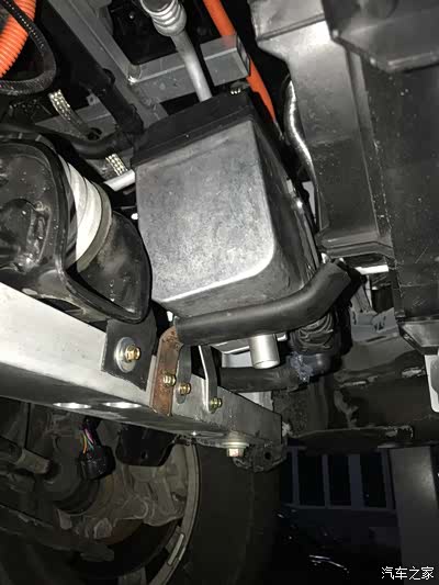

前面的风扇也靠不上的,就这边这个黑色支架离机器有个不到5毫米距离,怕异响就垫了水管,下面会有图
位置非常的完美····

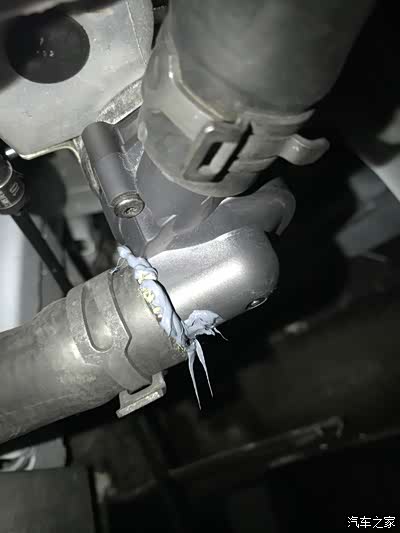

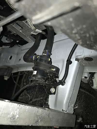

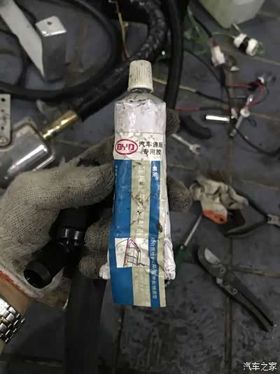

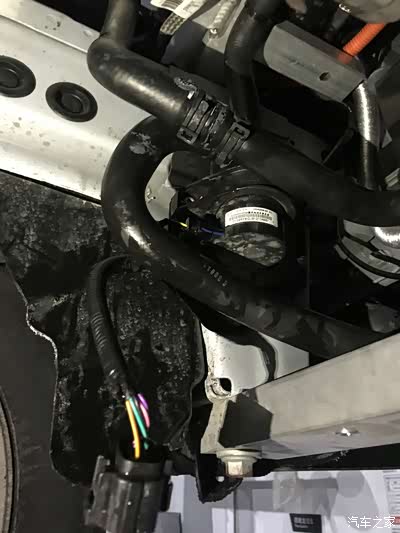

安装水管一定要做好密封,防止漏水,这个卡子质量非常棒和原车一样,带的国产的真不怎么样,这个密封胶放多了,没关系,密封好不漏水防止二次折腾,不放密封胶真的担心密封问题,油路水路我都放了
这个是我加的管子 很短一节
专门弄来的密封胶,比亚迪专用![]()

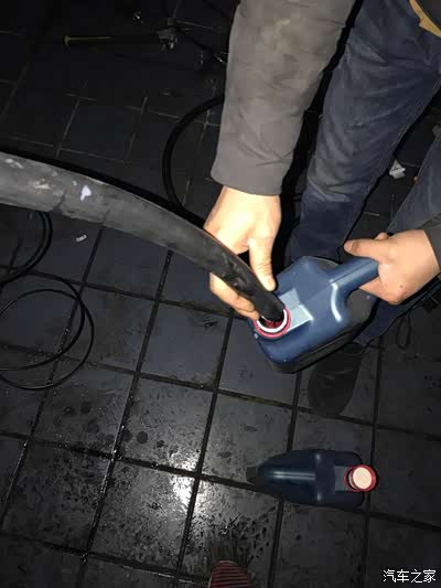

拔开水管放防冻液找了个水壶接着,让损失最小化,安装的朋友一定要备好防冻液,必须要补的,实际放出来的不多,全部倒进去好像不够,又添加了好多,备一桶1升的就够了,如果你不接,那肯定不够
水桶接着
已经放完水了,先让他自己流会,等干净了再安

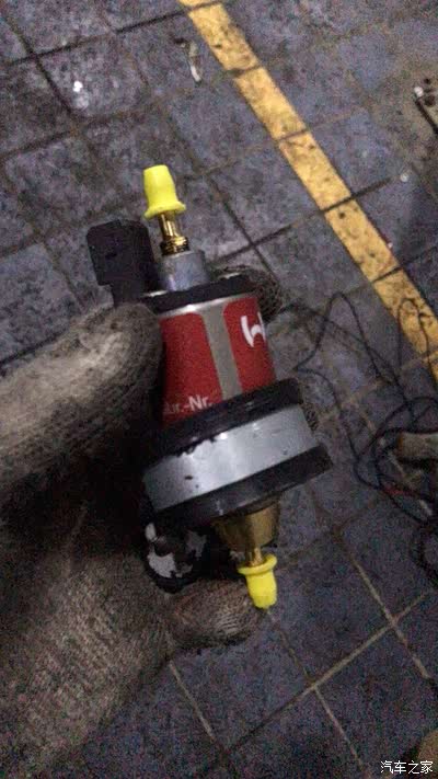

这个功夫开始折腾油泵 进口油泵,电磁的声音非常的小,比之前的那个国产比起来声音小太多了 安静很多,电动车本来就是安静,国产油泵声音大,不要图便宜

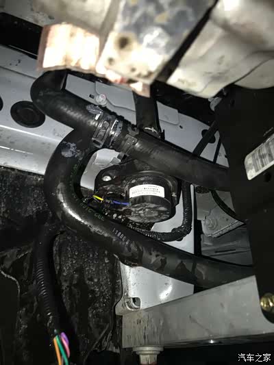

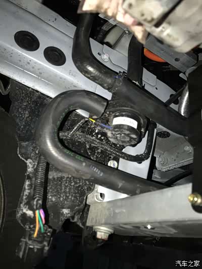

水管已经对接好了
密封胶不可少

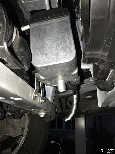

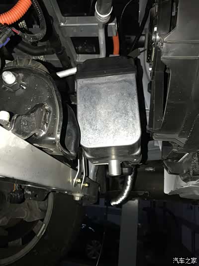

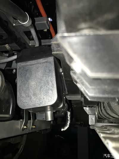

我又加了一个直接托着机器 其实已经很稳,机器不会晃动的,为了保险价格底座,套个进口水管,旁边再加一块防止磕碰异响

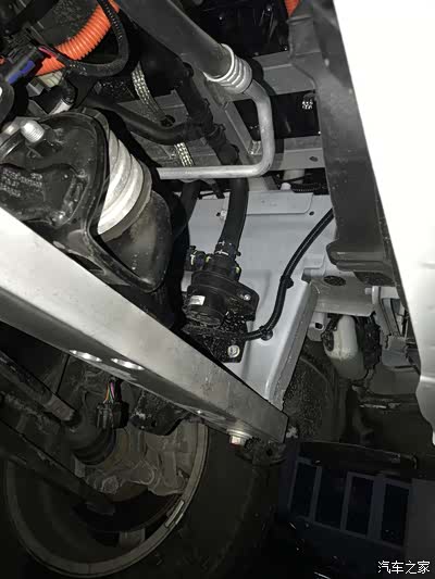

机器这就已经安装好了
安装好以后

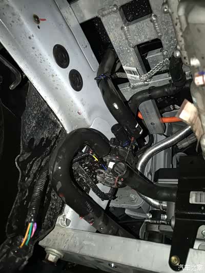

水路最短

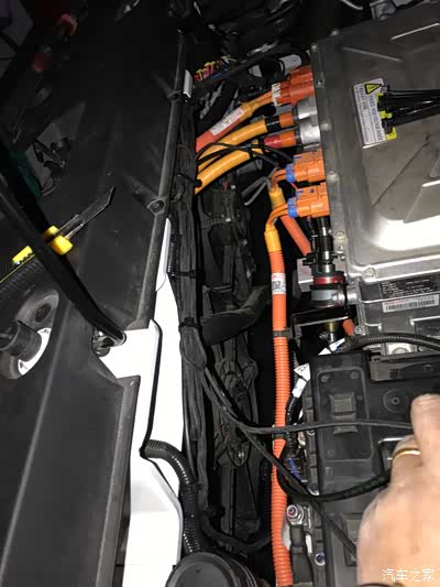

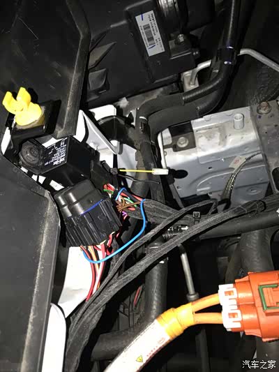

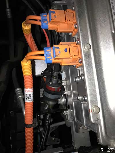

固定原车线束,这个是继电器和保险盒,就固定到这个位置
这个就是引擎声模拟器 我装在了这里 换了个位置
油泵利用原车螺丝,固定好,记得角度,防治油路有气泡,出口略微向上
线路用扎带固定好,和原车一样,看不出来凌乱

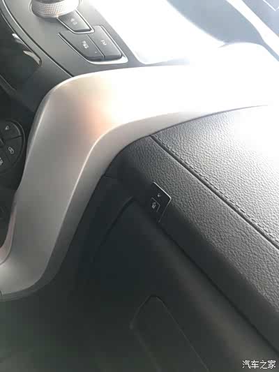

线束穿进车里 这个开关放在这里,是个贴片的,原机带的,先用着吧 后期在折腾,准备买一个原车ESP那个开关组,买顶配的,另外2个按键一个接机器开关,一个接原车PTC的开关

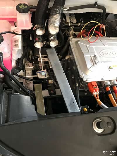

换个角度在看看我的机舱
换另外一个角度,我喜欢整齐,线束都要扎起来

尾气管房后后面排气,防止过烫,加了一个管子,可以耐高温隔热
消音器固定在这里尾气排向后部,即使停车车里也不会有尾气的味道
装好护板,就是护板那里开了一个小口让尾气管出去
这个就是最终固定好的尾气
