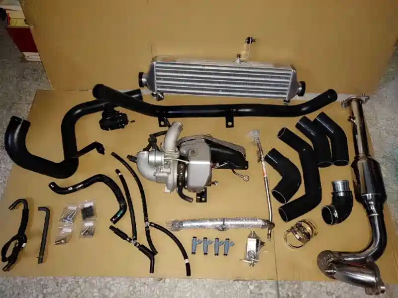

由于4A91动力不足,上了高速想要超车有困难,与其它车辆并行时间长了也比较危险,所以决定提升一下动力……
先给套件来个近照……
各种量身定做的管
排气头段用了高流量的三元催化器
中冷器脚位也是专车专用……
