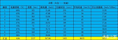

这是去程的电耗,从江苏太仓(海拔默认为0m)到云南宣威(海拔约1700m),这一程,总的来说是上坡路,在江苏境内,100公里定速,能耗基本上在15.8kwh左右。进入浙江以后,由于道路有上坡和下坡,但是由于下坡能量回收可以充电,所以,在浙江境内的平均能耗不算高,基本在17kwh左右。在江西和湖南境内,由于是夜间行驶,路况较好,车速相对也较快一些,这区间的能耗略高一些,但过了湖南以后就开始爬坡,ID6.CROZZ 在湖南到贵州这一段的长上坡高速上变现非常出色,有大排自吸的从容,2.0L以下的自吸车基本上超不过我,这一路基本限速80-100,所以我也基本都是定速100,如果进隧道会降低至80-90。

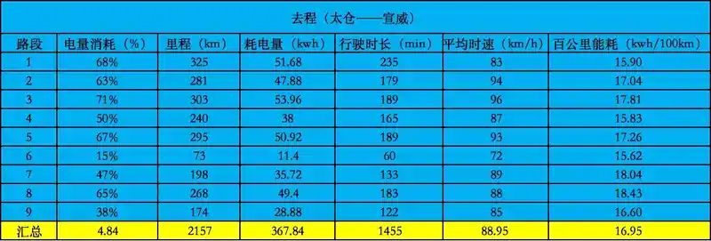

如上表,从太仓到宣威一共2157公里,累计行车用时约25个小时,累积消耗电量367.84度,电费约为500元(其中家充30元,高速充电470元),平均每公里电费约为0.23元,全程平均能耗16.95KWH/100KM;平均充电间隔约为280公里。一共充电7次;高速充电功率最低的约为60KW,最高的90+KW,通常情况下,40分钟能从30%充到85%,1小时20分钟左右能从20%充到100%;

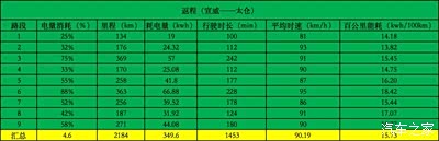

这是返程的电耗,由于回来是从海拔2000m(贵州部分地方海拔2000+)下降到海拔0,所以,返程的电耗相对去程也低一些,大概少了18度电,返程的平均能耗仅有15.73,比去程的16.95也低了一度左右。当然,除了海拔以外,返程的道路与去程不完全相同(80%左右是相同的),影响能耗的除了是下坡以外,还跟车速、风阻、驾驶习惯等方面有关系。这些数据我是从大众APP里一个个录进来的,大家可以看到,去程和返程的公里数很接近(返程多了30公里是因为第一天晚上到湘潭市区住了一晚),而开车的时间仅仅有2分钟的差别,可以忽略不计。

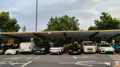

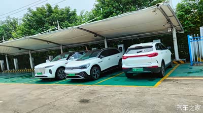

这是在浙江桐庐服务区充电,十几个充电桩没一会就满了,虽然电价有点贵,但是对于开电车的人来说,不管贵不贵,能充上起码能续命。
在这里,我跟大家分享一个事儿,如果你去充电的时候,发现充电枪是扔在地上的,那个桩你就尽量别去充了,除非是其他的桩全部在用,我发现很多次了,一般来说,充电枪扔在地上的,除了说明前车主素质低以外,大概率这个桩是不能充,而且是反复多次尝试了不能充,才会被扔到地上。

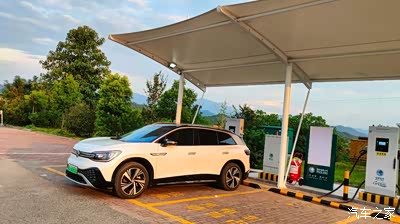

在江西抚州服务区充电,这边的充电站电车就相对少一些,但是什么时候,一辆车充电只占一个车位,这个是最起码的素质体现。我也发现了,很多车充电横占两个车位,还有一些车主把车停在这个桩的位置,然后用其他桩充电,这样对其他充电的人非常不方便也不友好。

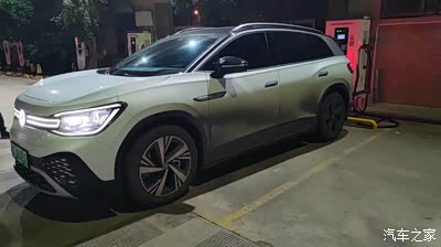

这是在怀化溆浦服务区,孩子要上厕所,本来不打算充电,趁上厕所的时间,补点电也蛮好的,10分钟充了一共30元,这里电价1.8元/度,不过速度还挺快。

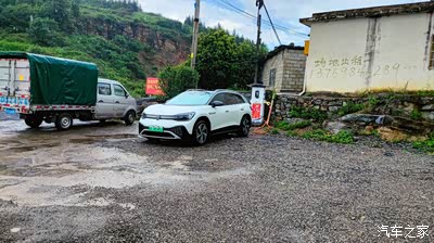

这是在我老家宣威小芳村乌鸡园充电,从富源喝喜酒回来,途经煤矿基地,所以,这个车身也成了经典,我保证从它变成车到我手里,我没有其他任何时候让它脏成这样子。
去富源喝喜酒,由于沪昆高速上的云南交投充电桩非常不给力,准确的说是快充桩跟慢充桩差不多慢,不得以才选择到这个途经地的充电桩充电,这个桩是私人建的,电费1.2元/度,但是充电功率最大只有40KW,一般充电的时候只有30kw,没办法,能充就不错了,先充上吧,不然没电了就走不了了。
