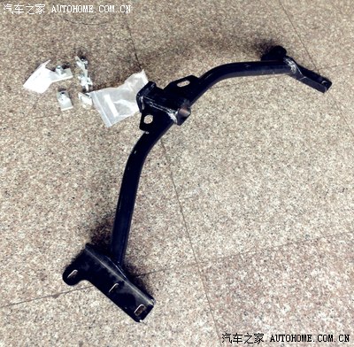

周日早上约好了来看货,就是这一堆了(看着挺结实,重量不轻):

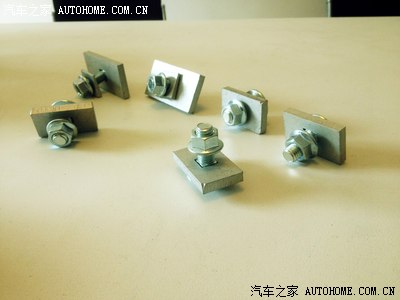

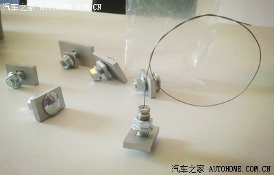

几颗螺丝的参数高得超出想象(不过这个大家伙螺丝确实应该结实一点儿):

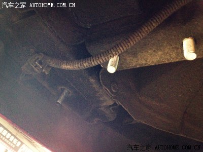

搞不清楚这根金属丝是干什么用的:

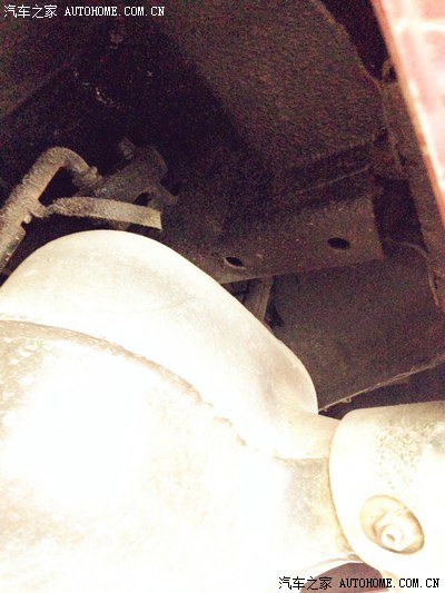

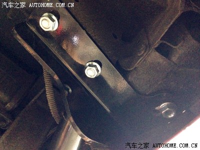

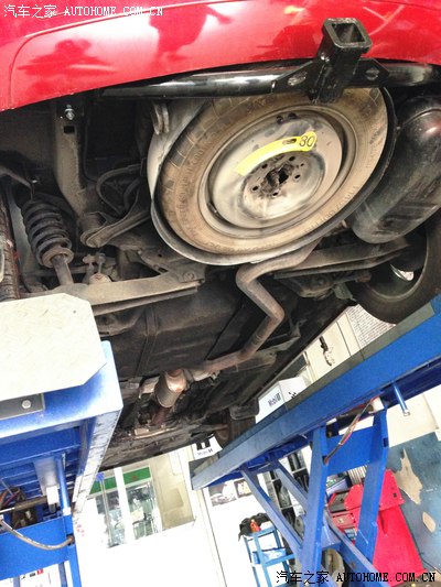

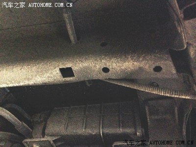

螺丝和垫片要从那个“小方孔”顺到“小圆孔”里(靠,有难度啊!)

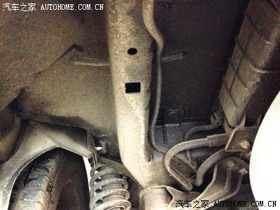

排气管这边更不好下手:

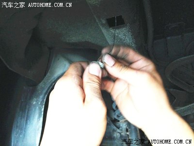

这下知道金属丝是干什么用的了:

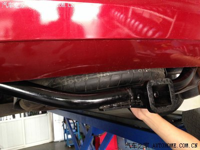

两个工人折腾了20多分钟终于把6条螺丝全都送到位了:

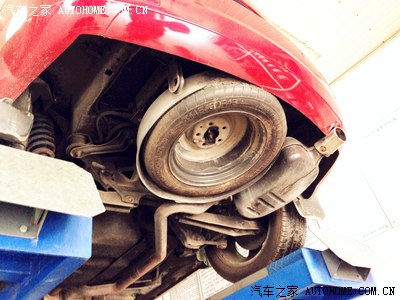

问题又来了——备胎把拖杠顶住了:
幸好有车友在现场,很快判断出是备胎装反了:
这才是正确的方向:
总算把螺母装上了:

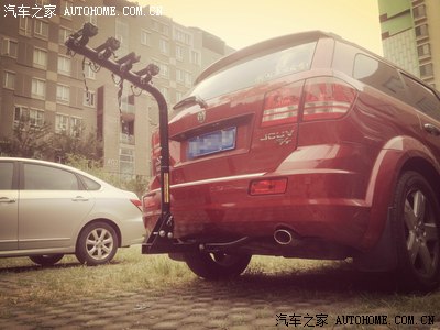

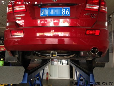

安装完成了,还在架子上:

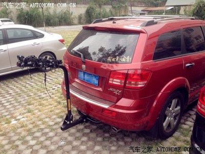

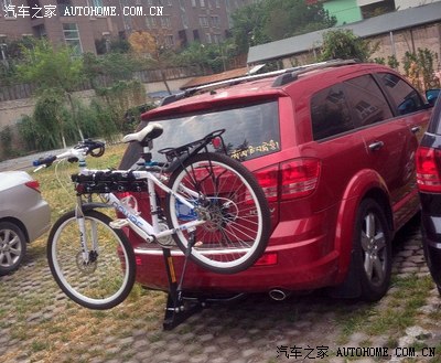

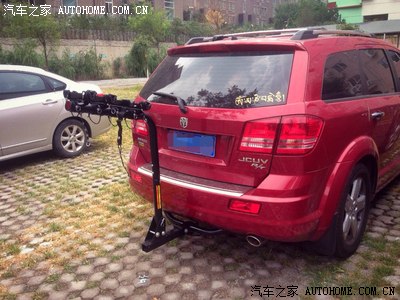

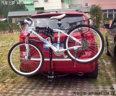

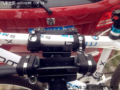

把老板的自行车架和拖车球借来得瑟一下,呵呵:

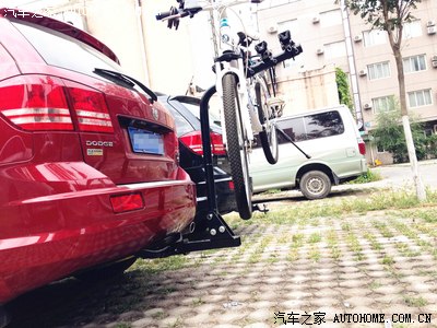

干脆自行车也借我显摆显摆,呵呵
第一次知道自行车是这么绑上去的:

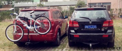

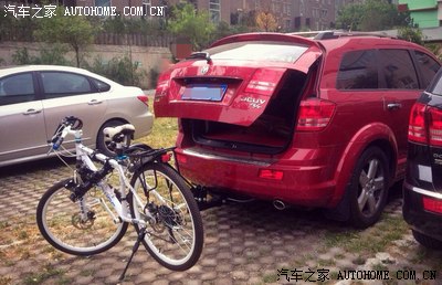

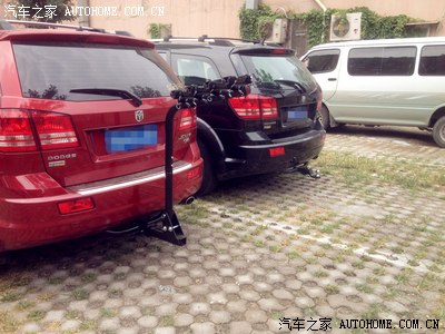

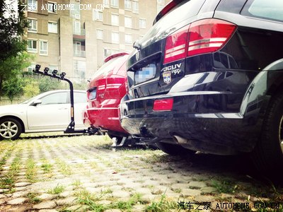

最后和车友的座驾来张合影:
闺女的小自行车也来出个镜,呵呵
