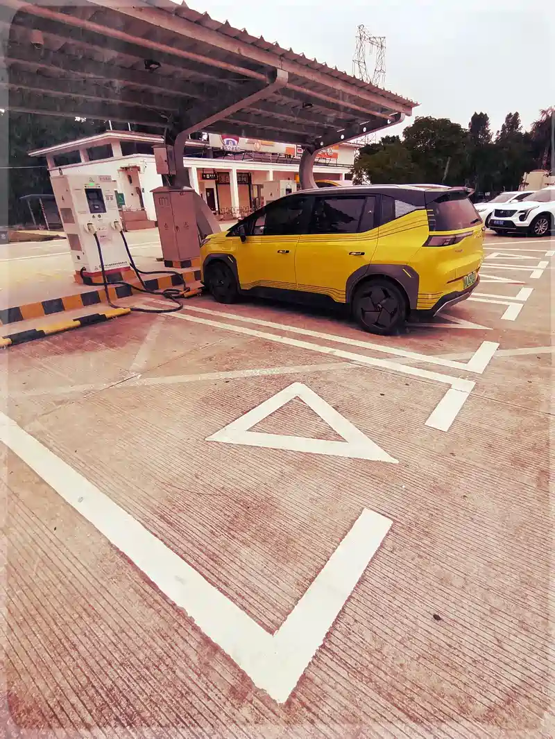

广东省湛江市徐闻县迈陈镇充电站风景
充电站风景
有个大鉄塔
