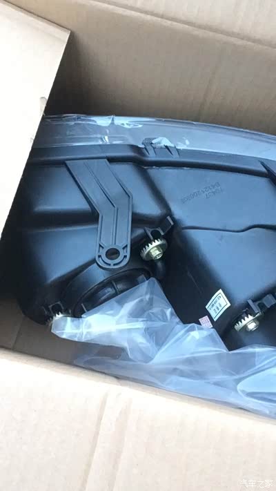

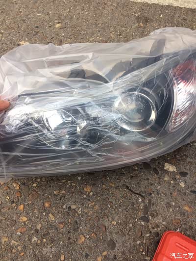

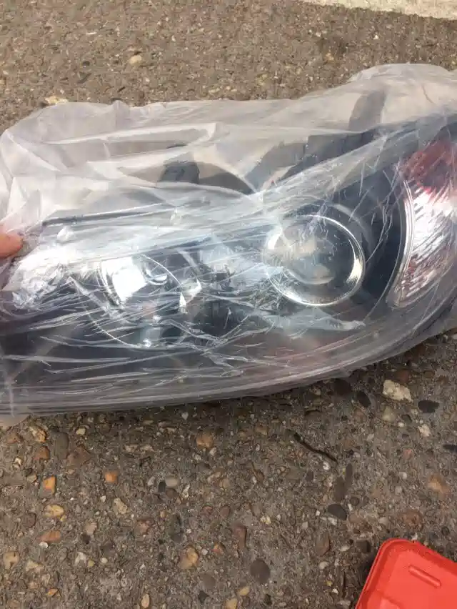

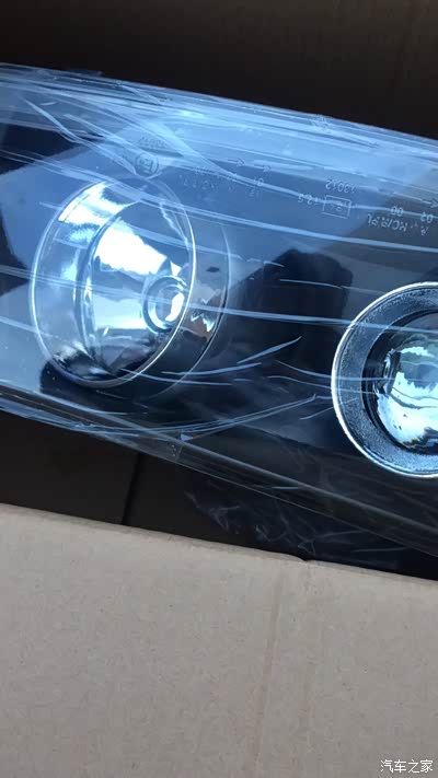

原厂的400多,本宝宝要了一对副厂的
看起来还不错
360大洋一对

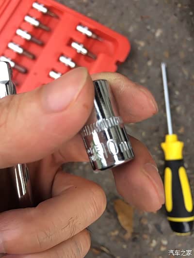

拿工具出来准备开搞

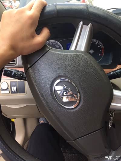

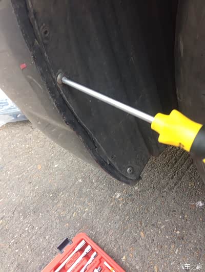

方向盘向右打死,因为首先换左边灯

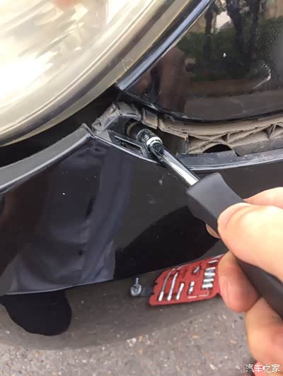

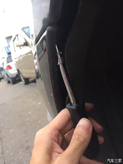

前左轮挡泥板螺丝搞开,不要全拆,拆掉保险杠卡扣附近那里两个螺丝即可
保险杠左边的卡扣那里有个螺丝,掰开挡泥板就能看见

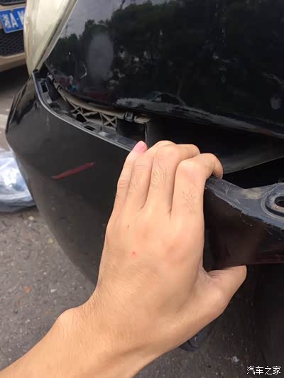

螺丝扭开了,直接把保险杠给掰开一点

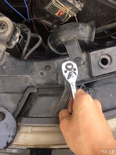

这里是大灯总成下面的螺丝,拆了它
大灯总成上两个螺丝,拆了它

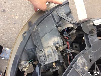

总成就能拖出来了

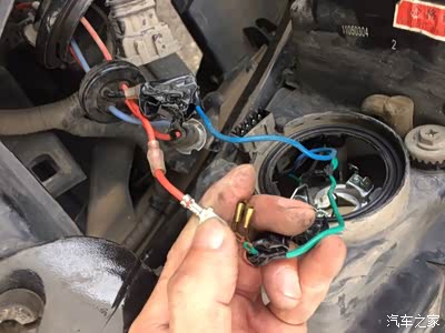

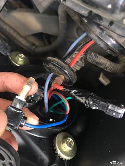

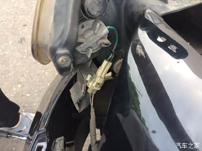

近光,远光,转向灯线全部摘掉
这里只要把线的接口通通扯开就行
这是之前改的疝气灯! 接线的颜色对应首先拍照存起来,防止后面线正负极接错,麻烦!

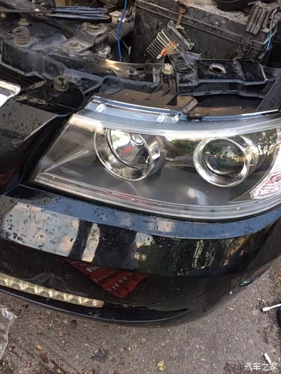

把新货装起来,改的疝气灯的线路按照之前颜色对应图插好接口!。 原车如果是原车灯的话,就不用插灯泡线了,插上远光的底座就好!。开灯试一下,亮的,继续按原来的顺序装上灯总成就搞定了!

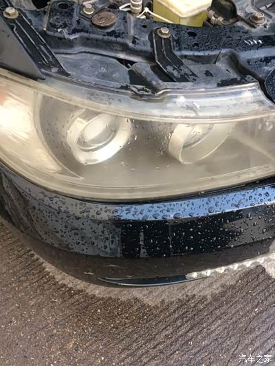

安装前,很黄有木有?
安装后,**很清亮!

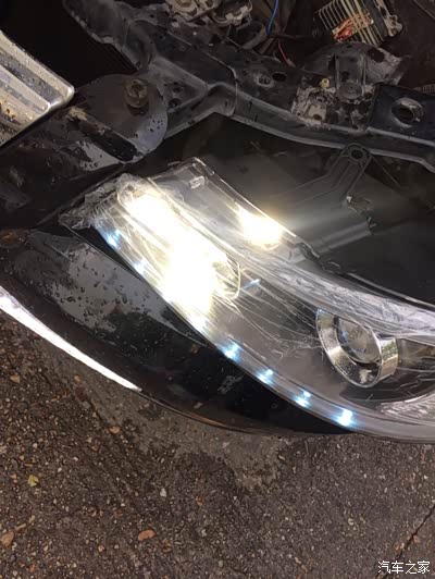

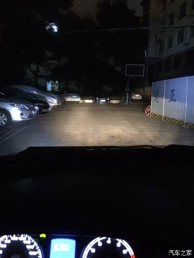

忙着就天黑了,刚好试灯,这是近光

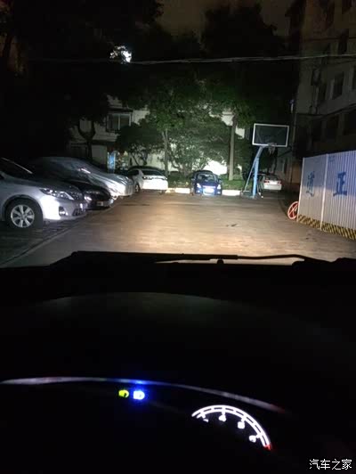

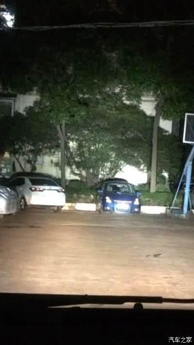

这是远光,实际效果特别明显哦
这是放大后的图片,前面一片白啊
