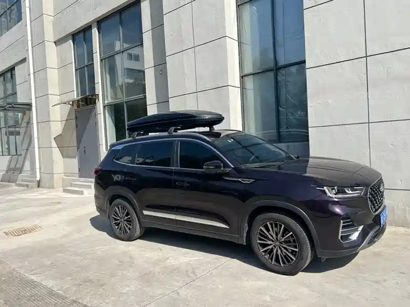

春节假期结束,要卸下行李箱啦
上次更换是不到3万,现在已经接近5万公里了
