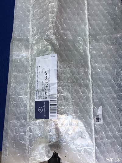

原厂c63s coupe侧裙的包装袋以及运输用的水管
给某人点个赞![]()
原厂配件号,注:配件号最后4位0662的代表是右边的侧裙![]()

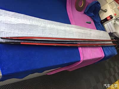

这张图能看见卡扣,原厂的卡扣位置是很均衡的排列,红色的就是原厂自带的胶,粘性十足!
继续卡扣图
卡扣全部去掉了,并且增加了3m双面胶便于更牢固的固定侧裙![]()

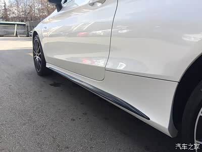

白天右侧效果
正侧面效果,侧裙明显看着比原车的更粗壮了一些,效果更明显![]()
右侧面效果,大家自己体会![]()
和漆面一样带有反光效果![]()
