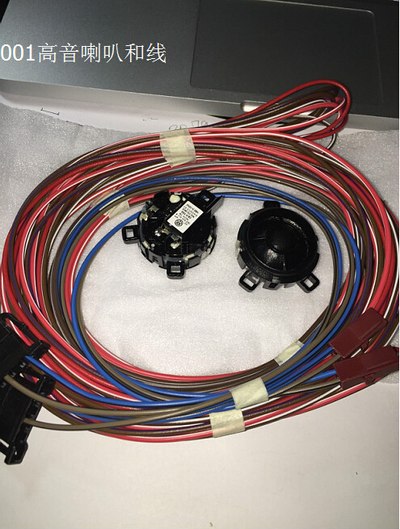

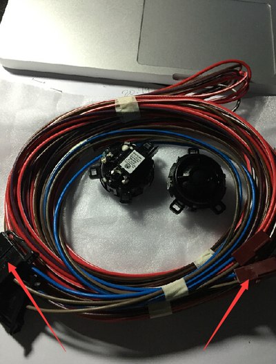

1, 喇叭。我是淘宝上买的高尔夫6的高音喇叭,包邮60,我当时也不知道能不能用,反正很便宜就买了,不能用就直接扔了。大家自行去买即可。给了一大堆线,基本用不到。
见图片01,注意,先不要把插头插到喇叭接口里面,好插难拔。

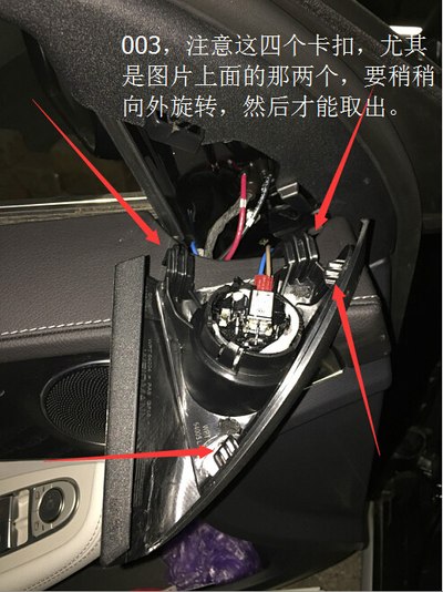

这个我忘记拍照片了,我把喇叭放进去的照片借用一下,见图003

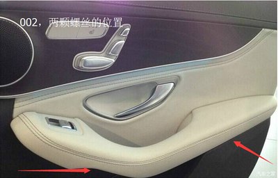

3, 拆门板固定螺丝
一共两颗螺丝,用T25螺丝刀卸下来。见图002

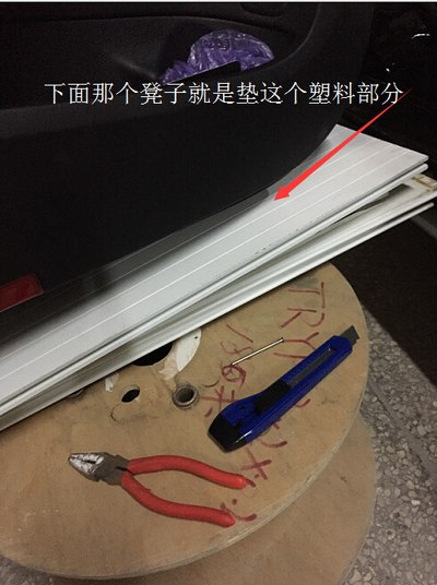

有翘板的可以使用翘板,我是直接用掰的。掰的时候要用点力,具体多大的力,就是大到把门板咔嚓掰开,以为是把门板掰坏了,心中突然紧张的力度。呵呵,我就是这种感觉,掰开的时候我以为把门板掰断了呢,其实没事,大胆掰。靠近喇叭那个地方掰开10-15厘米即可,只要手可以伸进去就可以了。下面用一个东西垫着,见图

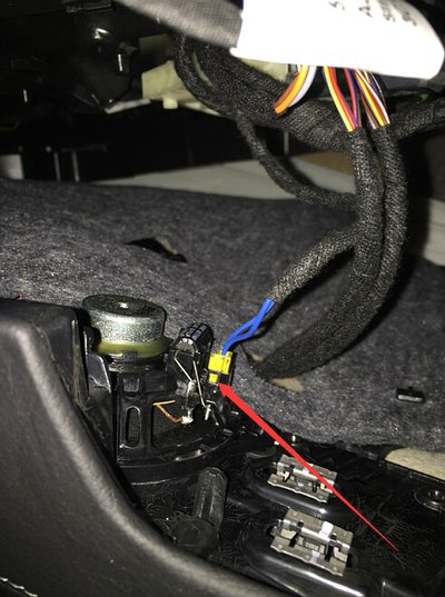

5, 拔下插在中音喇叭上的插头
见下面图片。

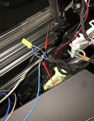

拔下插在中音喇叭上的黄色插头,注意见图所指的地方,那里是个卡扣,要用一个东西往下顶一下才能拔下来。不能硬拔。(注意,副驾驶的卡扣方向朝下,要从下往上顶一下,那个有点麻烦)一共两根线,蓝线(正极)蓝黑相间(负极)
6, 破线接线
把拔下的的插头,靠近后方一点,用刀轻轻的割开,露出里面的铜丝。

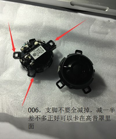

7, 改装高音喇叭,使之可以放进高音喇叭罩里面
这个步骤可以在前面做。买的喇叭毕竟不是原装的,放在高音罩里面放不下,因为喇叭上有三个支脚(这个三个支脚是高尔夫车上固定用的)我的方法是把支脚用钳子减掉一半,然后卡在高音罩子里面(注意一半即可,我第一个全减掉了,放在罩里面有点晃荡,后来只好塞点东西固定,如果有固定热熔胶的更好,固定住就行。见图006
8, 插上高音喇叭线,这个简单,也是扣式的,插上即可。
高音喇叭右面是正极。然后把连接线一端的一个端子破开,用钳子即可。见下图, 左边的黑色的端子(这个本来是高尔夫插拔式用过的,这里用不到,直接弄开,留下接头即可。左边那个是插座喇叭上的)
因为这个没有图片,那一堆线是没用的,用的只是蓝色那根,不长20CM左右。

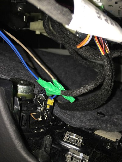

9, 接线
注意正负极即可,注意此步骤不必急于用胶带缠住,要打开音乐,试听一下有没有声音,正常情况下,是有声音的。然后用胶布缠好接头处。见下图
10,整理线束,插上中音喇叭接头。见图009

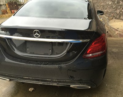

刚买的时候,对倒车雷达不熟悉,直接把人面包车前脸撞废了。我车后门也撞个大坑,修了6000块。
