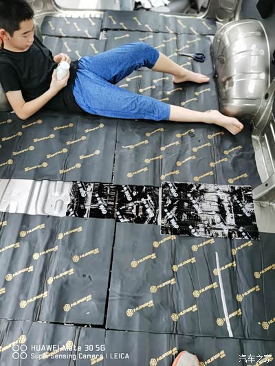

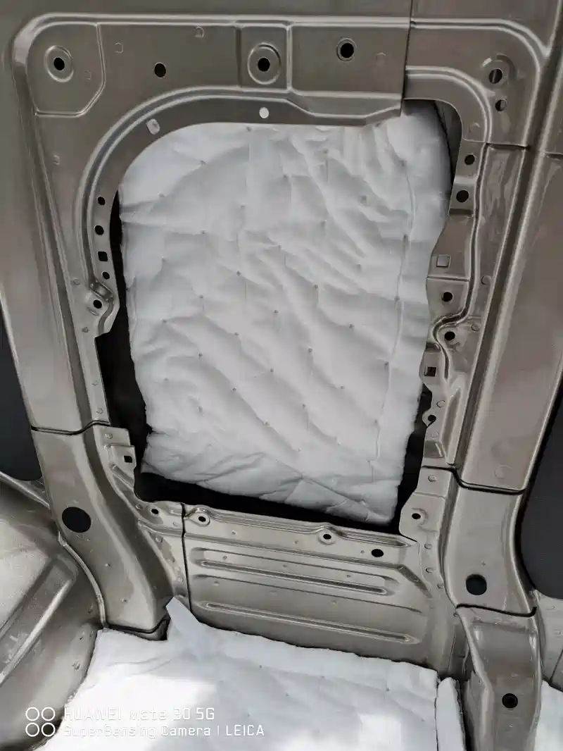

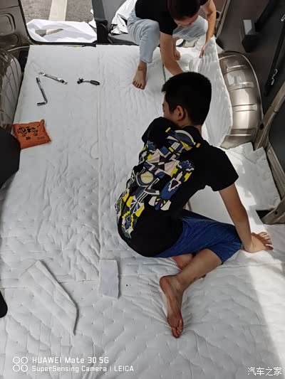

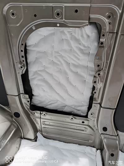

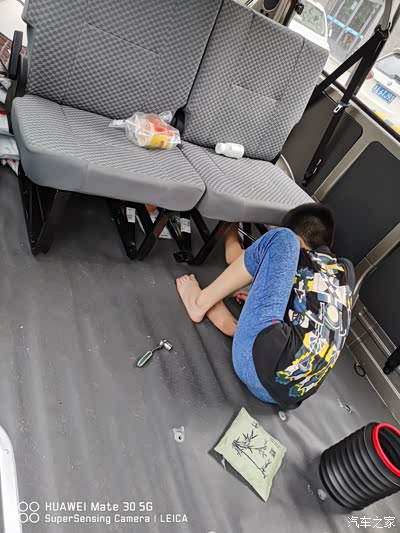

每个门板都做隔音
强大的团队

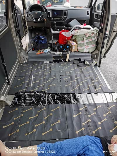

止震板打底
儿子累了 休息!
座椅已经拆除
儿子帮忙 小助理
正副座椅拿下
TB买的扶手
新车 143公里
这是第12辆车,因为没有上牌就不认证了,就是简单分享一下,每辆车入手第一 改等(海拉Q5)第二做个隔音, 浙江省内自驾游为主,吐糟下缺点 1 座椅不舒服,太靠近门板。(不如我的小五菱宏光S)2 刹车前段没有 3 走烂路方向盘跳舞 , 优点 空间大 可以拉下我很多自驾游装备,2.0动力够用,造型中规中距 耐看,国产面包车就现在汽车工艺太差也没有太精致也做不到。价格在哪里,凡是想想价格心里就会平衡。说说我今天做的隔音效果,总体来说在我预想之内  传动轴和轰轰可以完美解决,胎噪依旧 主要是货车轮胎 花纹大!买了 后备箱电源,中央扶手!后续慢慢折腾 希望可以帮忙到真实车友!!!生命不息 折腾不止
