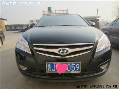

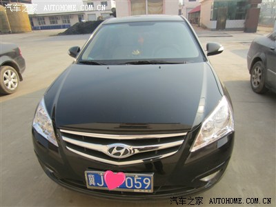

先来两张外观......
快两年的车了,还算新吧......

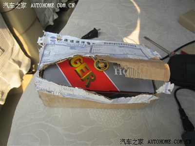

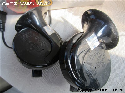

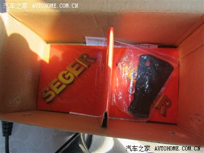

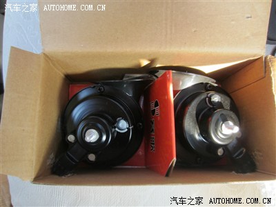

网购的喇叭,撕开外包装盒,看着还行,
打开盒子,喇叭看着还不错......
还有铁片,螺母(安装时有用的着的)和说明书
塑料还挺亮的,不错

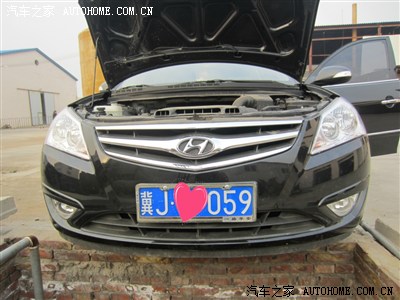

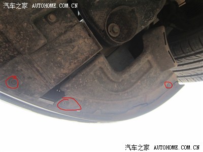

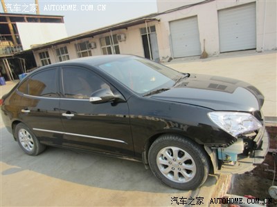

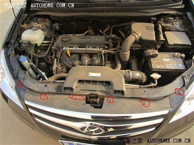

开始拆前保险杠,红圈内的塑料螺丝全拆下,

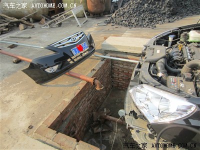

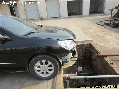

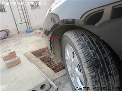

拆完上边,在拆下边,先把红圈内螺丝拆下,因为要拆底下的螺丝就找了我们公司的一个机井坑,当地沟用,呵呵
底下一边三个螺丝,拆下

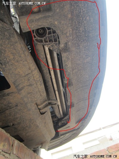

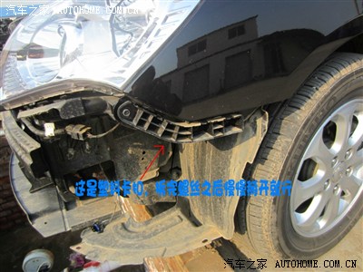

拆的时候发现,其实不拆前杠也是可以的,拆掉红线圈的那个塑料板就可以把手伸到喇叭那了,不过我觉得不好拆喇叭,不跟拆前杠还敞亮....
这个也得使点劲才能掰开呢

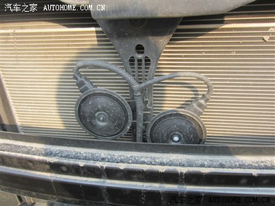

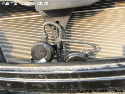

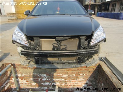

拆下前杠之后
露出喇叭来了
把它放到一边不碍事的地方
先掰开外边的塑料卡子,在捏着拔开卡子......

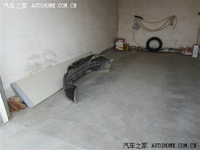

中午去吃饭了,把前杠放车库里,下午在弄
换好之后,听了听声音还行,就是个人觉得音有点尖,不发闷,个人比较喜欢闷一点的比如马六的喇叭声音,
最后装上前杠,大功告成!!
