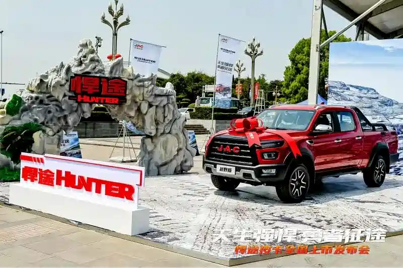

江淮悍途山猫版
悍途是江淮皮卡今年重磅推出的一款车型,而参评的山猫版也是一款原厂改装定制版车型。整车加装了非常多的越野套件,涉水喉、前后护杠、侧踏板、265/70R17的佳通AT100全路况轮胎等零部件也同样配备,并且前部集成了绞盘拖车绳。更值得注意的是,该车还换装了22段可调氮气减震,在几款越野版车型中更优秀。参评车型搭载2.0T柴油发动机,最大功率110kW/3600rpm,最大扭矩360N·m/1800-2400rpm;传动部分匹配6速手动变速箱,同样配备了分时四驱系统。但与前两个车型不同的是,悍途山猫版并没有配备差速锁。
脱困测试中,悍途山猫版同样采用低速四驱模式,手动1挡,在单后轮着地的情况下,由于前轴在滑轮组中侧滑,到达滑轮边缘的时候有了一定的附着力,所以整车脱困;在理论状态下由于没有后桥差速锁的帮助,这种状态应该是不能脱困的。而单前轮着地的状态下没有脱困。
在35°爬坡过程中,同样采用低速四驱+手动1挡的挡位,江淮悍途山猫版也同样登顶。但或许是由于轮胎的原因,也可能是变速箱1挡齿比不够大的缘故,在爬坡过程中车辆会出现一定程度的抖动,致使爬坡过程中姿态不太顺利。
