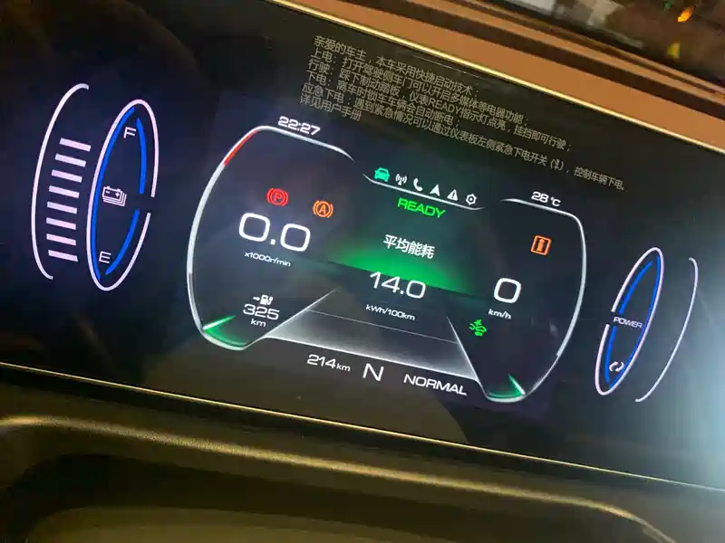

如图所示,等了两个月多才到的车,上个星期刚提的欧拉好猫 维纳斯 磷酸铁锂版,4s店出来电量续航390km左右,下了开了几天(开空调状态),电量续航还有80km,提示充电,因为还没正式上牌,慢充充电桩还没安装,就去了国家电网保证的快充充电桩冲了大概40分钟,充到了325km,结束快充后,启动开出去10m,真的就只有10m!
车子就显示热管理伺服电机故障!
马上打了客服电话联系售后,说是电池里什么空气问题,说排一下电池里空气....说问题会反馈厂家处理!明天让去4s店检修!后续会跟进这个问题
说先开回家,这个提示就不要管它,明天开过去再看.......就一路听着故障灯回了家
刚买没几天的新车就出问题,不知道该让那边修还是让那边退款,还是那边一赔三!

    最新:停了一晚,早上起来开的时候,报警已经没有了.
    然后今天去4s店检修,售后说是电池组里有空气,车子出厂可能发现不了,开几十公里或许会有这个现象,4s店处理方式是在冷却液处再加冷却液排气,后面确实是有气体从冷却液里冒出来.(说是温州首例
    维修师傅说排出来后续不会出现,具体会不会出现开短时间再看看
    如果有同样问题的车友,尽快去4s店检修!尽快!

    不是电池有空气,是冷却液里有空气,我也遇到了,4s师傅加速跑了两圈儿就好了。简称~开开就好了。

    现在看来。气温30度以上的时候。特别是新车。要把插枪保凉开关打开。特别是快充。电池容易发热。显示热管理伺服电机故障。
    至于冷却液里面的空气。会随着冷却液的循环自动排出的。新的油车也一样。
