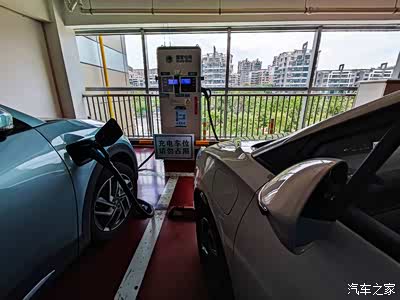

中午来充电的时间是中午,室外温度显示30.5度

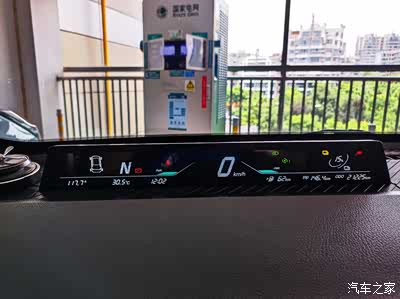

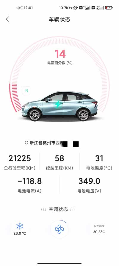

电池温度在31度、电池百分比为13%时的充电电流为最快的
速度基本达到最顶峰117A的电流速度

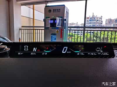

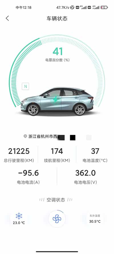

当电池百分比达到41%速度开始降下来,变成了95.4A
此时的电池温度也升高到了37度

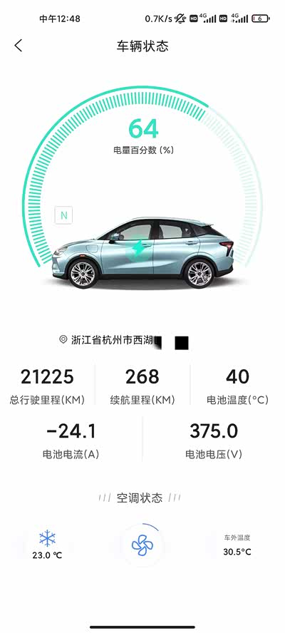

当电池百分比到达59%时,因为电池温度升高到了40度,此时的速度已经降为了50.6A。这个就是受到了电池温度的影响,平时按我的经验在到达75%之前的充电速度一般维持在85A左右。而此时的温度到了40度,所以速度降了下来。

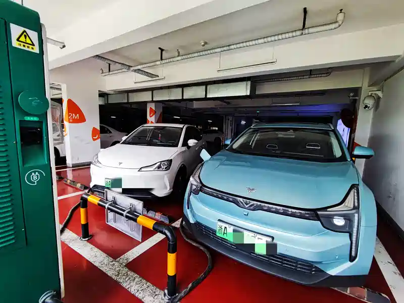

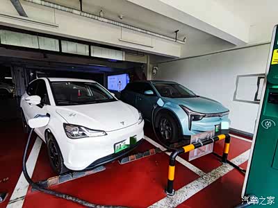

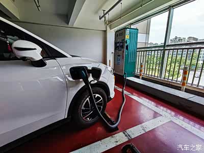

这时候因为移车位的原因,换了个充电桩,此时的电池温度40度,而速度却降到了24A这很明显不正常。
所以就换了个充电桩,很明显就正常了,78%的时候电流为36.9A
