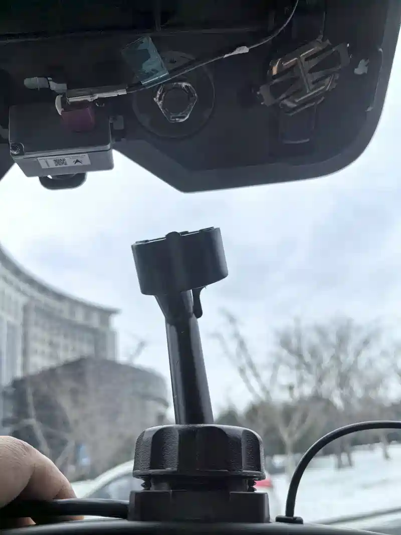

取下来的内后视镜会底座 安装好了万能底座。
首先,通用支架安装意思就是保留原车内后视镜支架,把前面的镜子给拿下来,保留球头(拆这个可费劲了,我是通过暴力拆解的方式才拿分离开来),然后把通用球头安装上去,然后把后视镜底座固定到党风玻璃上。(取后视镜底座是将后视镜底座逆时针旋转下就可以下来了,安装的时候有点费事,跟取下来的逆向操作,也就是顺时针旋转上去,需要技巧的,不能着急,我是用到了小型扳手才得劲)。忘记说了,那后视镜底座得拆开前面两块保护板,从右上角开始撬,然后慢慢的沿着缝隙撬开 然后左边也同样才做,两边一抽就拿下来了,都是有倒刺的,小心别把卡子弄断。
