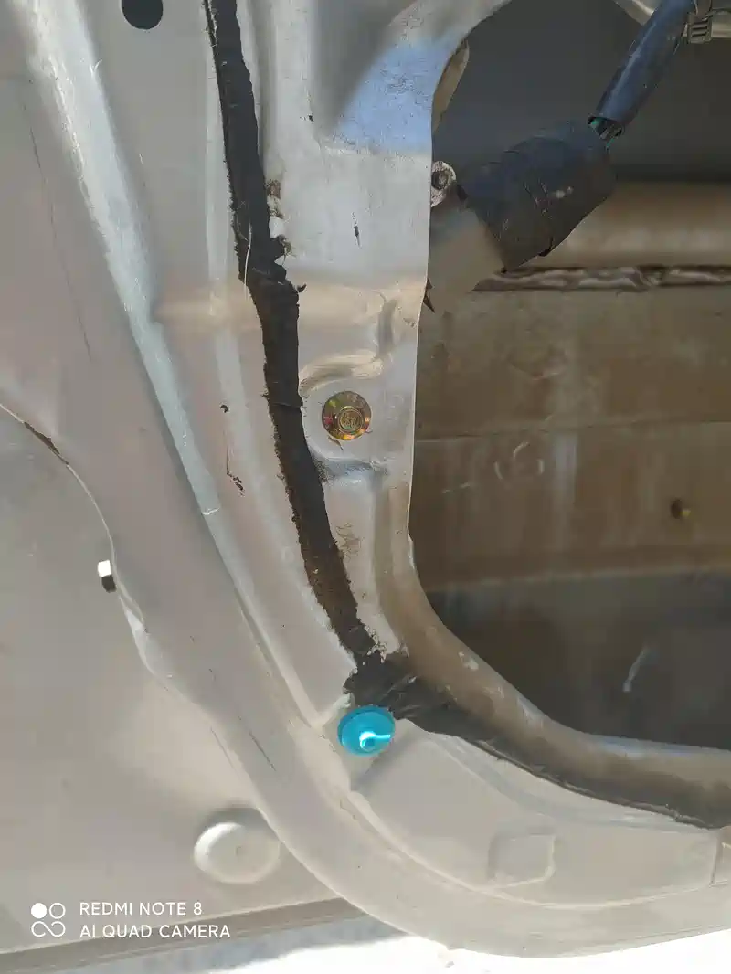

固定电机螺丝,拆
锁块固定螺丝拆掉
车窗玻璃滑轨螺丝拆掉
