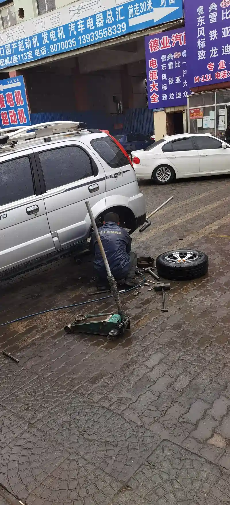

后轮跑高速有嗡嗡嗡的响,怀疑是后轮轴承,拆开果不其然,那就换吧
这是拆半轴的工具,老师傅自己做的
轴承已经磨损了
油封说还可以用,既然拆了就换新的吧
新油封
上新的轴承和轴套
压进去
nsk
6303
装车,异响消失
老师傅顶着小雨拆的,半个小时搞定,工时费50元,轴承17,轴套10,油封10,共计花费87元
