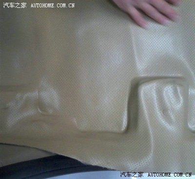

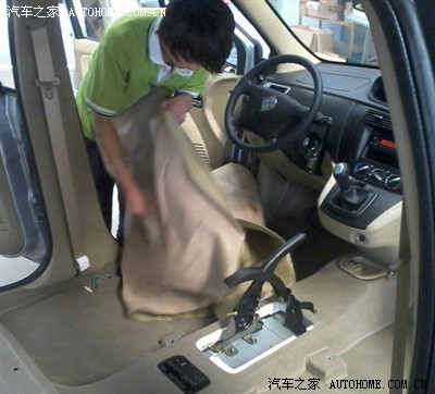

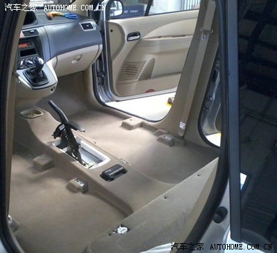

先把原厂的地胶取出来

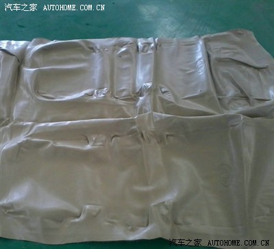

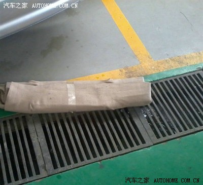

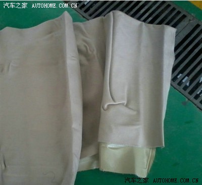

先把它平铺在地上,检查一下是否有破损

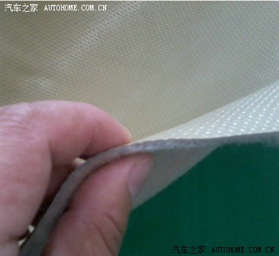

如果太薄,是起不到保护作用的

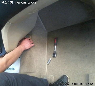

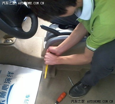

首先要先把座椅拆掉,很容易,下方的四个螺丝一拆就行了
后排座椅也要拆掉,但靠背不用

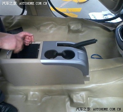

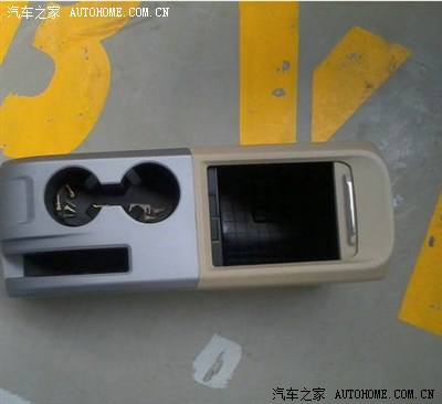

接下来要把中间储物盒也拆掉
呵呵,储物盒拆下来了

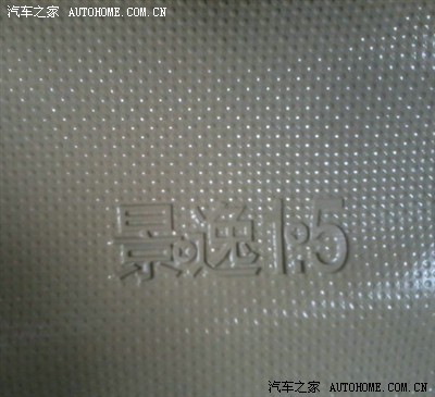

地胶一般是分前后的,有标志的是前方

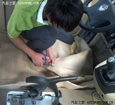

这时重要的时刻来了,要按照地板上有的东西做出口
景逸原厂地胶很人性化,看,螺丝台的位置非常合适
铺好地胶,然后把拆下的物件再安装回去就行
呵呵,看铺的平吗
