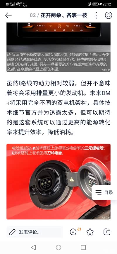

还是刀片机会大,前两天之家也发了帖子的
