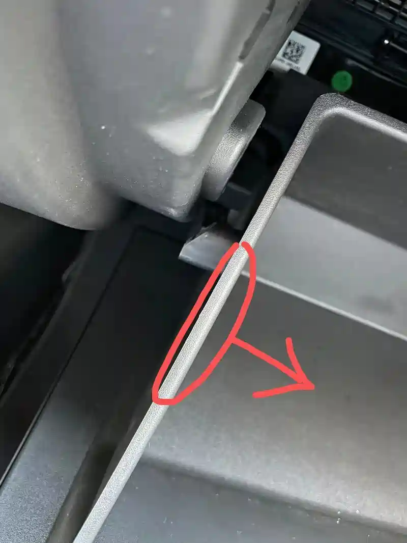

4s换个空调滤芯材料+工时得300+,自己买个滤芯曼牌的,狗东打击时,能节省200多,半箱油。
所有车空调都是在手扶箱里,开拓者也不例外,之前科鲁兹都是自己还很容易,这个开拓者稍微复杂一点点,需要内6角螺丝刀。
1.打开扶手箱,把里面东西都清空,然后两边是卡住的,两边往里稍微使点劲,塑料就变形,2边卡扣就掉下来了。
2.然后手扶箱右侧有个阻尼连杆,也是个卡扣,手捏一下,环就可以摘下来,这样,手扶箱就脱落了。
3.最里面连接处类似轴承那种,轻轻往上一提,就完全摘下来了。
4.找个内6角螺丝刀,拆掉螺丝。
5.拆掉螺丝后,看不到滤芯,挡板右侧也是个卡扣,从右往左按把手,里面就打开了,类似杠杆,然后顺时针一拧,就掉下来了。
6.拿旧滤芯时候看下方向指针,我的旧滤芯感觉还可以,开了1年,不怎么脏,不过也换了新滤芯。
7.按照拆的方法,在一步步还原。
大功告成
我拆的时候阻尼连杆不会弄,问的车友说使劲,我也没捏,一使劲阻尼掉了,不过能装回去还好。就这一个小小的插曲,哈哈哈。最后祝大家都更换成功。

画圈的地方往箭头方向按,两边对着。
