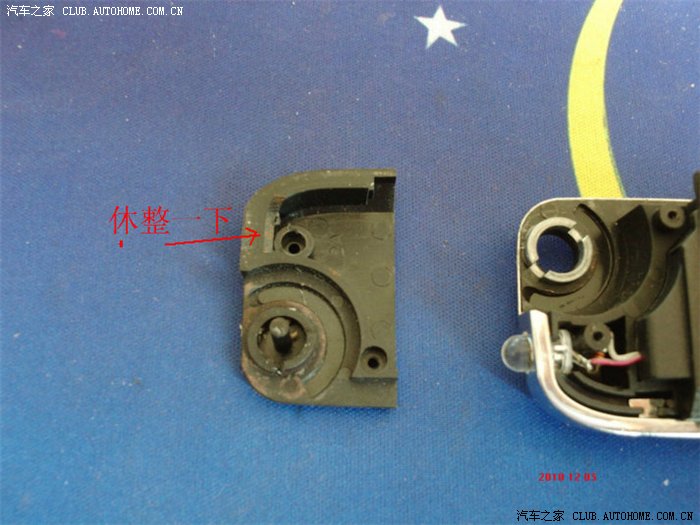

把这个铁件打孔5.5mm搞定,我的打偏啦
把那个地方休整一下放入发光管
