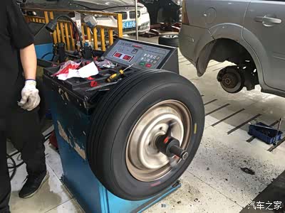

轮胎动平衡,之前一直都没做过,导致的后果就是每次高速上到100以后,方向盘抖动的很厉害,这次换过轮胎做过动平衡,高速路上任何状态下方向盘都很稳,再也不抖了。不过还有一个问题就是时速120的时候刹车,方向盘会抖,降到100以内又没事了,这个情况是不是刹车盘需要光一下,麻烦有知道的雅友告诉我一下,在此多谢

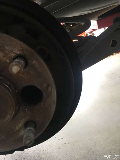

后桥锈的很厉害,这样正常吗??
