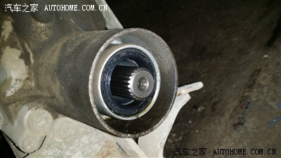

      此车是2009年9月份第一批换一汽标森雅 1.3排量。目前行驶11万零200公里。8万公里时换过汽油泵总成,其他都是原装没有维修更换过。
      大约1年前离合器逐渐变硬。类似温水煮蛤蟆一样,一点一点地变化,直到腿再也受不了这么硬的离合器了。最近陆续咨询了几个地方,都说是离合器线已经调节到头了,需要检查或更换离合器片以及压盘。如果不换的话不一定什么时候就被扔路上。于是下定决心进行更换,拆开后发现是分离杆断裂导致无法让分离轴承动作,始终无法彻底切开。以下为几个关键点的图片
希望对车友能有帮助
