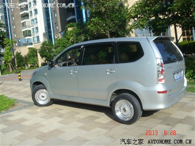

        买车至今已经5年多了,里程49650公里。由于本人基本在市区跑,很少跑长途和高速,所以原车的轮毂与韩泰轮胎一直使用至今,期间因为扎钉也补了几次,很多人都说韩泰轮胎质量很差,可是我觉得还过得去,像这样如果要接着用,我看再用一年半载应该是没问题的。
       原来设想是更换205/50R16的,基于舒适性与经济性考虑,最后听取了鹰版的建议,选择了195/60R15,在此我也建议车友们升级的时候还是选择这个,再大尺寸必须降低扁平比,舒适性会大打折扣,不降低扁平比的话,很有可能刮到翼子板。
       轮毂与轮胎的选择,一直想更换负值轮毂的,在网上逛了很久,可适合我们森雅基本没有,最后选择了暴龟款的这款亮银车边15寸7J,ET20,中心孔70.1的轮毂,416元一个。轮胎选择了德国马牌195/60R15 88V CC5花纹,静音型。在本地实体店更换包安装430元一条。
      最后说一下我们森雅轮毂的几个重要参数,以供车友们参考。
      轮毂孔距: 4x114.3 , 中心孔: 60.1,螺丝规格:12X1.5

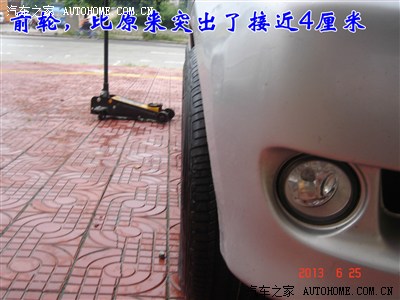

     使用感受:刚刚跑了一趟广州,全程高速500多公里,油耗7.14升(我的是自动挡的),和平时基本一样,市区的等走几箱油后再来做对比。按理论计算每边轮距要增加3.5厘米,也就是总轮距增加7厘米,过弯和开高速感觉比原来稳多了,声音静了很多,舒适也提高了不少,没感觉方向盘加重,外观也提升了档次,霸气很多,嘿嘿。
   直接上大图
