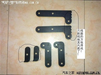

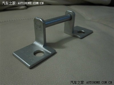

我的车是活页版加线切割的关节的!!并且第二与第三排都加了木板!!现在强烈推荐车友的无损翻脚加关节的改装!!第一:这样的关节是完美的,(对比梯子关节来说,有车友是在原关节上改的,我看不明白)!!
第二:拆叠翻脚是活页与另一车友前后翻脚的合体改进,不用拧螺丝,方便!!利用本身座椅压,接口平整!
但是建议:1、关节下面的2个开口作用不大,考虑不用搞!!2、能加厚接触的地方与加板手与小弹簧更好3、后面的固定架子一定要,安全稳固,作用大!!!!
为了车友的车床更完美,就让大家分享一下我的经验与教训吧!!!
上面画线的地方是关键,能加厚就最好的了,个人想只线切割这两个地方用1.2厘米的,再焊接薄的0.6厘的就成了!!下面的2个口作用也不大,有时不小心会划伤人!!

加个小板手和小弹簧,方便与安全点!!!
