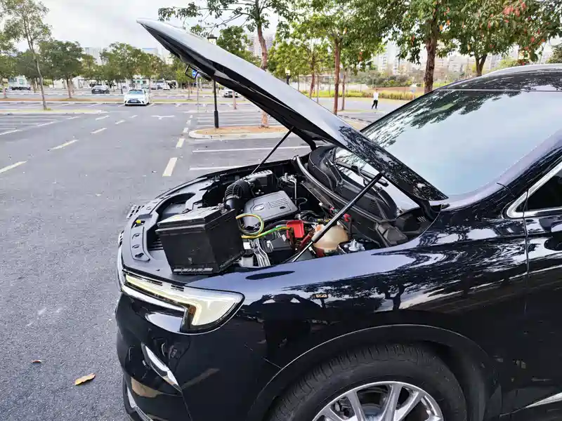

春节刚过,两千公里回到深圳后,没几天电池就挂了,才刚刚一年半的车啊!通用你给我出来!
早晨点火按了启动,没反应,以为按轻了,又重重的按了下,启动开走,没当回事,下午回家启动不了了,把我给扔外面了!
幸好是在停车场,仪表弹了一堆错误
联系4儿子,让搭电试试,不得不说保险公司这点做的还是不错的,很快搭电小哥就来了
搭上电,说是要稍等一会儿,然后再启动
顺利启动,然后关闭自动启停,先开回去再说
来看看原装的电池,是EFB的,打电话给通用400客服,才刚一年半就坏,搞什么名堂!

来看一下原装的EFB电池,德科的:
不再相信原装电池了,于是开始查资料,网上有种说法:AGM的电瓶怕热,不能替换EFB的,但查阅后得知以前昂科旗就用的是AGM电瓶,后来换成EFB了,也不知道是出于电瓶寿命还是成本考虑,那TM也不对啊!这个EFB怎么也就一年半坏了,还是用AGM吧,凯迪拉克XT5就用的AGM,也是在发动机仓,同款发动机,电瓶布局都和昂科旗一模一样,因为前一辆车用过瓦尔塔,出于信任再次选择它:
不到一千搞定
果断下单这个电瓶,安装师傅整起:
从下单到上门安装几个小时完成
赞,怕丢失数据选择不断电安装,也就是把发动机开着
安装完成
希望能多抗几年,正常启动打火!
但仪表上发动机故障灯一直亮着,看跑几天会不会自动消掉,不然得去用电脑消一下故障码了
