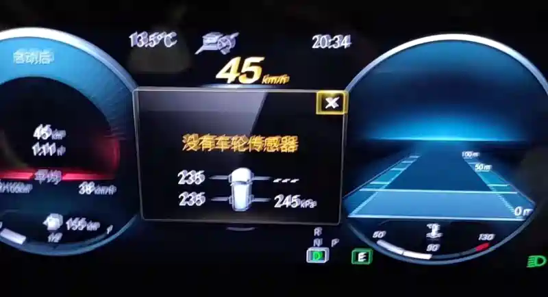

用车三年半了,把轮毂改色黑色,就在改完了回来路上,胎压监测报警了,显示没有传感器,就觉得这个被弄坏了,当时轮毂烤漆结束一个傻X拿着水管子给轮毂冲水就没管传感器是否防水,还说我们这带传感器的都这么冲水,没事的。
然后就回去找他,打开轮胎看传感器,上面并没有太多水,感觉是不是确实没电了或者怎么了。重新充气上车试车,过了一会竟然有显示了,就走了,结果半道又提示没有传感器。得,吃哑巴亏自己换吧。
原本想的是传感器里面应该没电了,直接传感器拿出来换电池就行了。于是就把传感器拿回家,扣下来上面的防水硅胶,测了下电池电压,2V,感觉有点不对劲。因为这个电池本身3V电压,如果设计指标是2V就不能工作那么新车到手应该用不久就没电了,而正常设计应该芯片工作范围在一点几伏到3V之间才正常,工作时间就能撑很久。
