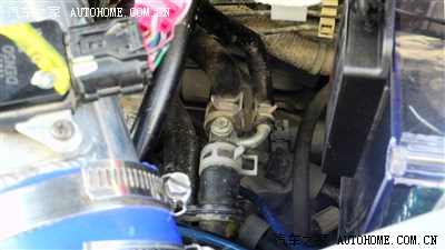

1)冷冻液放气螺丝,就在我们节气门边上,这跟粗管是通向车内暖风设备得,细管是节气门空气加热管
 2)防冻液放水螺丝,就在我们散热风扇的下面,手长的随便就能够到它,拧动它也不是很费劲
   这样可以更容易看出它的位置了

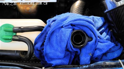

3)防冻液加注点(更换时的加注点,平时补防冻液记得在旁边的补液灌进行),这个我想不用多介绍它的位置了吧,打开机盖一眼就能见到最黄色的盖子就是它了(当然原厂是黄色的,向俱乐部老大他们换过更好的就是蓝色的)
4)补液灌,平时观察防冻液是否够就看它,液位在上下刻度间就可以了

1)先将水箱盖打开(黄色盖),
方法:用块毛巾捂住盖子(防止烫伤)逆时针旋转到拧不动,等待水箱压力完全释放后(可听到嘶嘶声)在用手指向下压盖子继续逆时针旋转即可打开

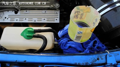

    现在是金纺登场了,其实瓶里是自来水,将水注入水箱里冲洗一下,其实这样不是最好的冲洗旧液方法,最好是注满水后发动车直到风扇运行,风扇运行后节温阀才打开大循环才开始,发动机里的液体才真正完全快速的循环到水箱里,然后在完全排出清洗液,这样才能完全将发动机里的旧液排出,因为家住八楼不高兴一次一次的接水,所以我只是冲洗了下水箱里的旧液,反正我买的是霍尼非尔的百搭防冻液,它可以和其它牌子的防冻液完全兼容,所以应该问题不大,清洗工作完成后我们就可以将放水螺丝拧上,开始加入新的防冻液了,等加到放气口有液体流出时就可以先将放气螺丝拧回了,然后继续添加防冻液,直到液体和加注口平行后拧回水箱盖,在将补液灌加到上刻线处,检查下放水螺丝处是否有漏液情况,一切正常就可以发动车车了,发动一会后先将放气螺丝拧松些排出些空气,拧松时会有液体及气体一起流出,直到无液体流出时在拧紧,关闭发动机后稍等片刻,使用手套及抹布(防止热液流出伤了手,在我几次这样的操作发现没有什么液体流出,但是考虑安全还是有必要使用这两样的)拧开水箱盖补液到水平,然后在次发动车(以上的操作需要进行好几次)直到防冻液完全加注及空气完全排出,在你进行排气时你可以先感触暖风水管,它会慢慢的先是一跟开始热,最后直到两跟都很烫手了,这时你开启暖风机就有热风出来了,继续放气补液直到大循环水管开始有温度出来(大循环水管就是水箱下面那根粗管),可能在这期间风扇会启动,但这时风扇启动它是不会停的,你摸大循环水管它是冰凉的,(当天我就碰到这样的情况,当时很担心,还想是不是循环泵坏了或是什么设备问题呢?怎么一根管子烫的要命,一根却冰凉呢?散热风扇也转个不停呢?这时我也使用了OBD软件测了温度,103度一直不降下来,当时的心情那个差呀,很是后悔自己逞能了),最后经过多次的放气及补液后问题解决了,总结前面风扇转不停温度将不下来及大循环水管冰凉,这几点都是因为空气没有完全排出造成的!
  添加到放气口有液体流出后拧回放气螺丝
  添加到液体和水箱注水口平行后拧回水箱盖
    添加防冻液到补液灌上刻线左右
