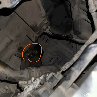

这是我的变速箱螺丝。曾经找了一个取螺丝的。用取螺丝的公司工具。还是不能取下来。
我联系了一个焊工。,花了一分钟就帮我搞好了。之前好几个焊工都说搞不好。还是水平问题。这个焊。这个焊工把左前轮拆下来。然后用一个螺栓焊接在放油螺丝上,确认螺丝能够拧松后,赶紧回家换螺丝

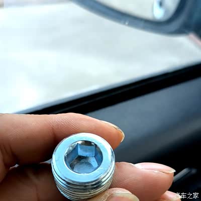

这是新买的放油螺丝。是内六角的。但是这个没有磁力,我决定还是用原来的放油螺丝。原来的放油螺丝上面有个六角螺栓。拆的时候用套筒拆,特别省力。再也不用担心滑牙了。

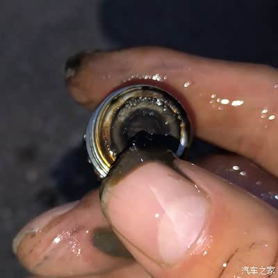

拆下的螺丝上面有很多很多的油泥,螺丝的缝隙里面有很多很多碎铁屑

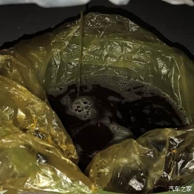

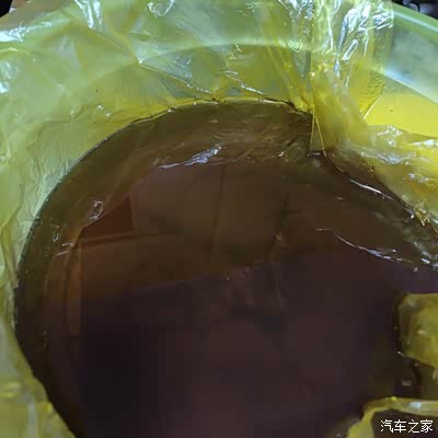

注意看,放出来的油很清澈。我猜测上一个车主他已经换过变速箱油了。他可能是用抽油的方式进行更换的。

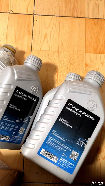

这是两年前在京东采埃孚自营商店购买的,75w-90

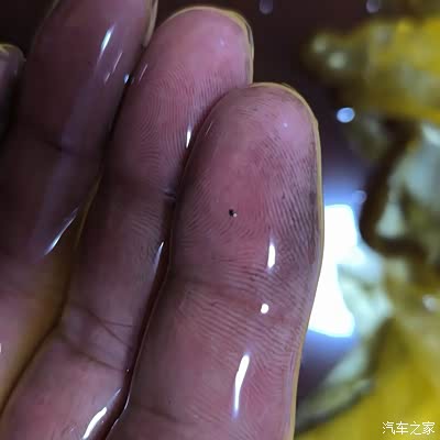

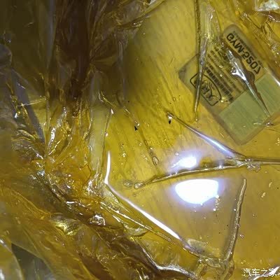

放出来的油还是有不少铁屑。
黑色的就是铁屑。从放入口摸一下,可能还有半厘米米深的变速箱油没有放出来。

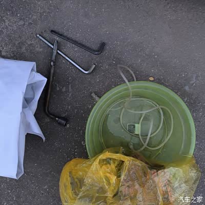

用脉动的瓶子。插入一个粗粗的软管。用热熔胶密封。
现在的温度是零度。,所以变速箱油流动性很差。用力挤脉动的瓶子,但是流动很慢。
