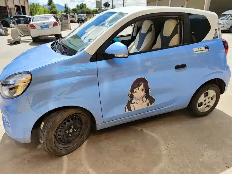

本来这车就没打算改轮子,但是离地间隙太低了,好像110多,我又装了底盘防护,又低了点。最近去看新房,几次托底。无奈就打算改。一开始本打算途虎弄,人家胎少,怕装错。建议我还是先去这个专业轮胎店找胎试试。
先找了个二手15寸轮毂,套上185/55R15的胎,有些擦碰。
就是这里,本来科莱威轮圈里的空间并不小,就是这里小了,如果有个空间,就不会这么麻烦了。
当时以为可以了,就订了一个白色的15寸轮毂,锻压的,有些骚气。不过悲剧开始了。轮毂买宽了,适配195宽胎的。
还上米其林185/55R15,已经不是擦到一点了,摩擦严重,悲剧了。
本来订好的米其林。。。
轮毂内侧
轮毂包装里自带的变径圈
换了个195/50R15胎试试,照样擦。。。。无奈了,老板也无语了。
195/50R15胎装上确实顺眼多了。奈何用不了。
轮毂参数~~~教训啊,买宽了~~~等了两天,老板从昆明找来两条195/45R15的扁胎,试了下。可以,还余量1厘米空隙。
等了一个多星期,195/45R15胎很多厂都没有生产了,无奈原来那两个胎也配不齐,只能去进了陆航LS388的胎,对了,这胎网上买不到,买的两百多一条,同规格的京东上有款陆航的,不过是运动胎,四百多。LS388是主打静音和湿地性能。

改完了。不过已经背离我的本意,所以没怎么拍照片了。本意是抬高底盘,附带换个好看的轮毂,能填满轮圈罩更好。现在这样,底盘没提升多少,好看是好看了,抓地力提升很多。
坏处~~~扁胎,没有比这更扁的了,这车减震本来就不好,换了扁胎,那路感明显的,还以为开的卡丁车,路面一点点坑洼清晰传递到脚底还有方向盘
本来过坑洼,后轮只会咔嗒一声,现在是咔嗒咔嗒~~~
买的螺母盖子还没到,原来那个黑色的套不上。
开路上确实骚。
开路上确实骚。
基本就是这样了,就差音响没改了。
改完GPS测了下,时速显示不影响,实际速度还是慢表显2到3公里。胎大小也没测,估计里程显示也差不到哪里去,就是这胎肯定费电。
还有这个,胎压传感器,科莱威的气嘴与众不同,不是通用的,轮毂买来装不上,师傅只能用钻机打磨后塞上替代的,结果也只有2个,另2个还要等几天。先开着吧。
这个是14寸的轮毂,其实如果追求稳妥,还是换个14寸厚胎更实用。舒适性更好。
