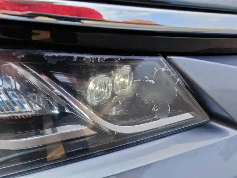

右大灯被政府公务车碰过灯爪断了,走保险之前在4S店外修过,结果出现灯壳爆皮的现象,换个灯壳加人工费得300块钱,所以索性直接从海鲜市场花300淘了一个九成新的

爆皮的日行灯

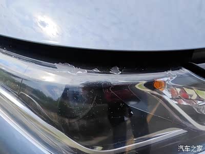

还有大灯上方,跟得了牛皮癣一样
所以大灯能换则换,外修确实容易灯壳出问题

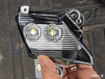

这是他们组合在一起的样子

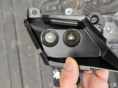

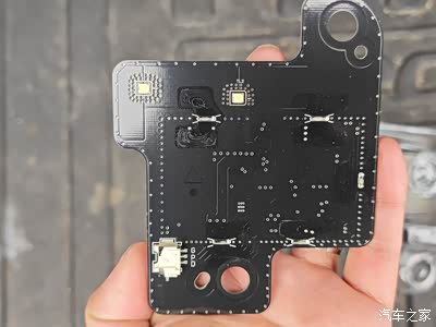

去掉亚克力片后就露出不大点的本容
再除去黑色遮光罩,电路板上方就是两颗LED灯泡本尊

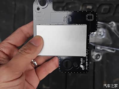

虽说就两个LED灯珠,但后方散热板一点也不小

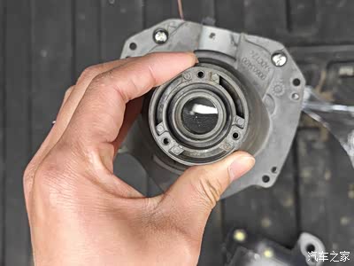

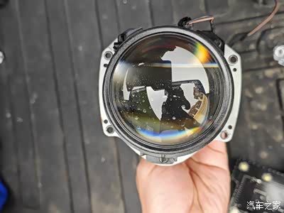

接下来是卤素大灯透镜
正面看本体

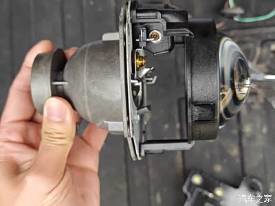

侧面看本体
这是从后端看本体

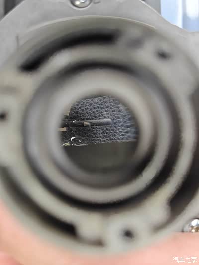

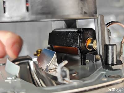

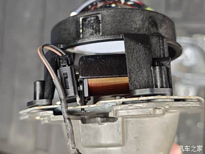

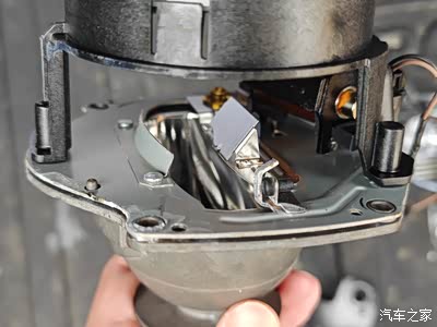

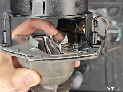

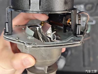

这个就是远光灯进光灯切换咔咔响的那个遮光板
这是开远光的遮光板下移的位置
这是近光默认遮光板的位置
给驱动电机来张特写
线圈缠绕组还是挺大的
这是透镜里面看的特写

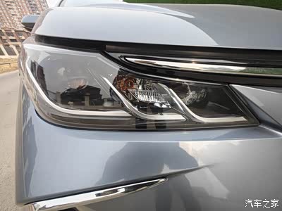

最后晒一下更换完新的大灯,收工
