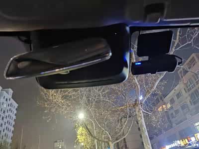

也有的车友把它安装到这个位置,在这里有个坏处就是记录仪摄像头的上沿会被前方的“模组外框”(就是那个黑色的大框)给遮挡一部分,以致于出来的画面是上方缺了一块。

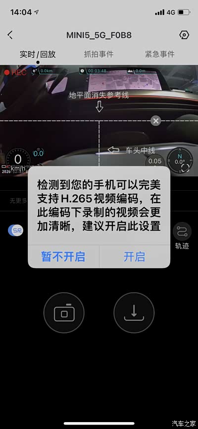

这个记录仪不是简单的记录就可以了,还有一些比较精准的辅助功能,看到这个图,就明白误报的原因了吧。
所以最正确的安装位置就是:中间位置(否则无法对齐上图的2条参考线的,误报也就在所难免了)。

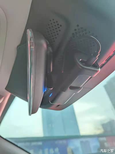

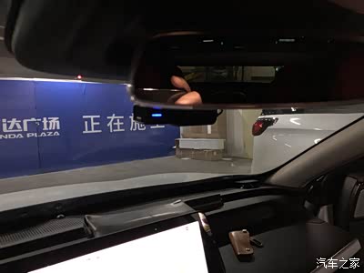

综合考虑,记录仪最好视野的位置,只能是放到前挡玻璃的中间线挨着“模组方框”处。
这是我安装好后,在驾驶位置眼睛看到的记录仪情况,稍微有一点点挡视野不大碍事(希望记录仪在车辆设计之初给考虑进去,和感应模块融合好就可以了哇~~)

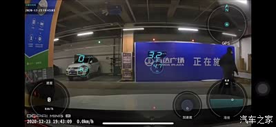

这是记录仪实时的画面数据,前方的物品哪些是容易动的,判断计算的还是挺精准。![]()
左前方识别到一辆汽车,距离8.3米时速0KM/h;中间是显示的刚刚经过的行人,距离4.7米时速3.2KM/h。

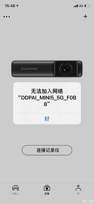

记录仪的WIFI密码,如果要修改,一定要记的不能使用任何字母或者符号,只能是纯数字哦!!!![]()
否则就会出现上图的情况,反复连接不上。
否则就会出现上图的情况,反复连接不上。
