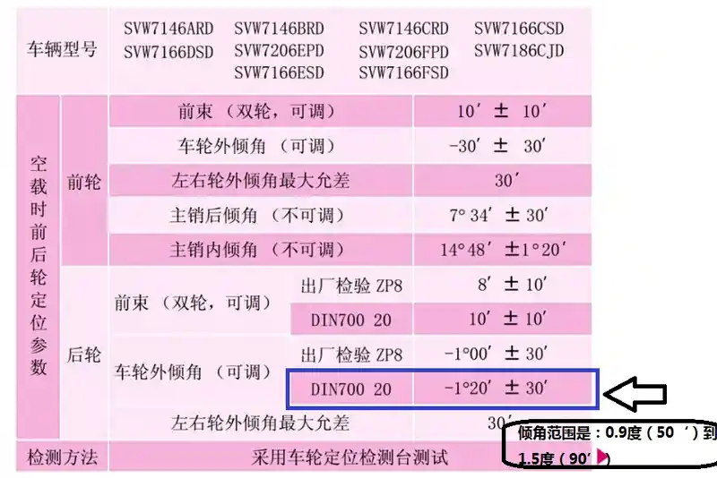

话说自从半年前在“高大上”的店做完4轮定位后,刚开始那几百公里,噪音的确是小了,心里还暗喜着,但没有想到过了500公里后,噪音又大起来,没有一点改善。心里十分郁闷 。于是在网上专门找了些4轮定位的***拜读 ,而后发觉上回的定位有些不对劲了。期间还自己动手,手动测量了4轮的外倾角(俗称八字脚的数据),结果测量的数据比说明书上的大不少,已经到-2度上下。 找到说明书的范围如下。

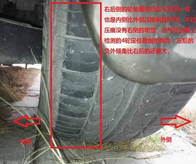

还有一个现象就是后轮偏磨严重,具体状态见下图,此图是定位后,走完3K公里复检前拍摄的轮胎磨损状态。

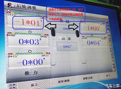

首先就是上机器检查具体数据------发现后轮外倾角数据是超上限的 。
对此不一致问题,我还问了店员原因,他也说不出什么来,就说“我这10几W块设备的数据,不会有错的”。我才不管你什么设备数据,事实就是与原厂说明书的不一致。

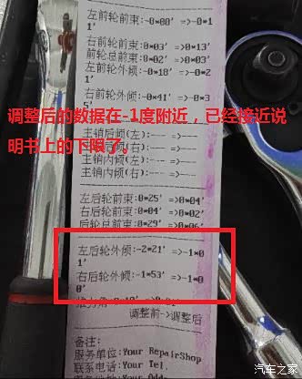

于是我就要求把数据调整到我要求的-1度左右,不管设备上的范围了。于是店员又讲“可以调整,但出了问题就不是他们的问题”之类的话。
重新定位后,刚开始走几百公里,效果也不错,噪音又变小了。 只是检查轮胎的状态后,发现还是有偏磨的现象, 只是没有之前的严重。

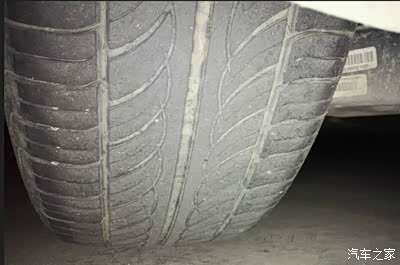

反完胎后,到现在车子又走了有3K公里,轮胎使用状态如下图。 总的来说,偏磨问题得到压制,噪音也没有再“开飞机噪音”啦,收效明显,满意。
