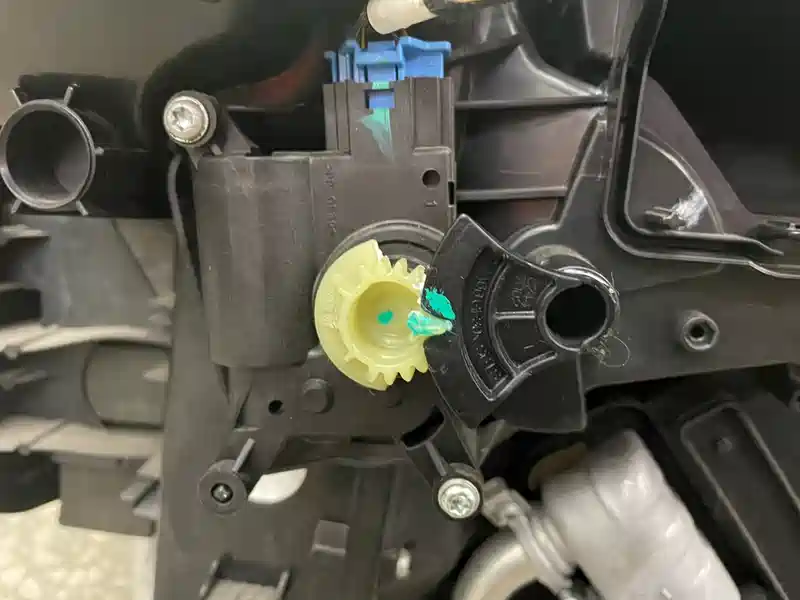

最近天气冷,水温不升,空调不热,先去换了个水泵总成,这回水箱好了,但是空调还是不热,没办法,看看吧
就这玩意黑色的那块脱扣了
按理说直接换这一块就可以了,一想车也5年了,好不容易修一回,都换了吧,正好升级了。
