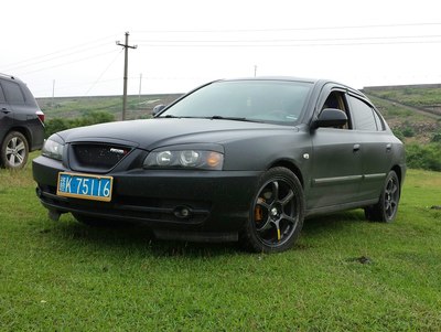

先上一张目前的样子
这台05年末上牌的伊兰特原是家里用车,参加工作后不久10年的样子交至我手上驾驶,从小就疯狂的喜欢车,所以改装是早就打算好的,从初中时看了头文字D的动画以后就一发不可收拾,正经对伊兰特开始改也是13年初开始的,基本到今年初就没有再有什么改动了。因为攒钱后在这个月入手了一台睿翼,以后也会集中财力改装睿翼。伊兰特之后的大部分时间可能就在车库中度过。此贴也算是对他这么多年忠诚的陪伴我的一个总结吧
