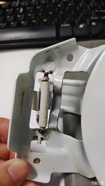

2008年4月上牌的CS35,至今已经7年有余了,才行驶了3万多公里。前不久加油,油箱外盖不太好开了,稍微用一力,居然掉了
好尴尬啊。后来在网上看了其他车主的帖子和视频,感觉长安真是太垃圾了,连个油箱外盖都做不好,不注重细节,整车质量能好?
长安CS35油箱外盖生绣打不开,稍微一用力就掰掉了

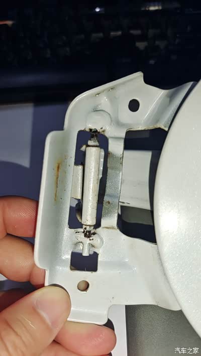

转轴没有任何润滑措施,直接焊死在固定支架上
转轴跟盖子是直接铁包铁,没有任何润滑措施
油箱外盖和固定支架都是铁的,不少接缝处都有生绣,盖子转动轴更是直接锈死,转轴跟盖子是直接铁包铁,转轴直接焊在固定支架上,转轴也不过是根细铁棍,所有连接处没有任何润滑措施。2018年的车,甚至再晚一点的长安其他车型,也还有在用这种油箱外盖,真是垃圾。家里另外一辆2008年的东风标致307,油箱外盖是塑料的,从来没坏过,至今开关顺滑。不知道现在的长安车怎么样,反正我以后不会再买了。
