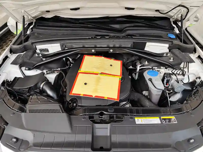

老款奥迪Q5特别容易进猫,风油精、清凉油、薄荷味牙膏、驱猫药都试过了效果不佳,只有上老鼠贴了!
甚至将老鼠贴下在猫上来的通道上,猫是彻底防住了,但是缺点是每次开车停车都要放置和回收一次。
