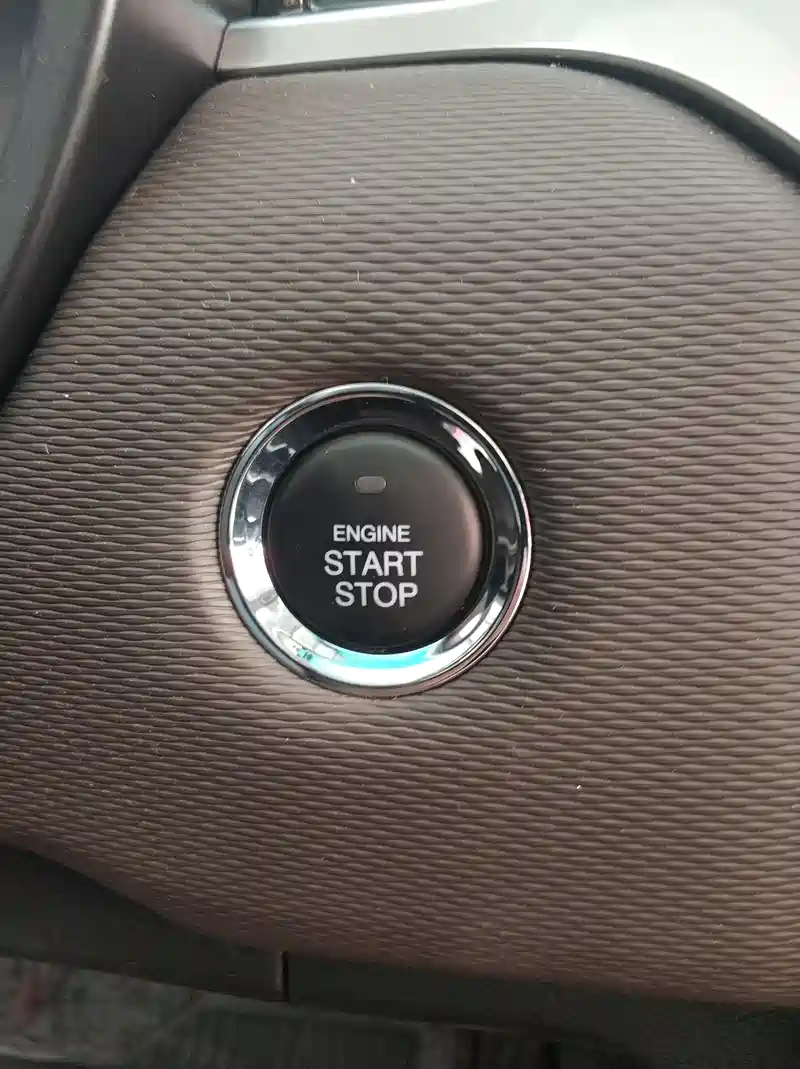

江淮配备了一键启动。使用更方便
