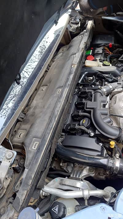

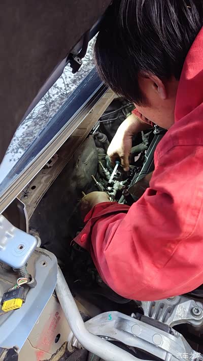

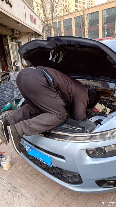

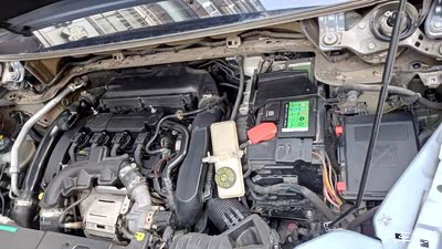

这车发动机舱反人类,根本不好下手。换喷油嘴超级麻烦,我一次性买了改进的进气歧管,喷油嘴,法国原厂节温器/出水室,以及论坛老包推荐的狮特顶吧。这两天气温上升,开拆。
什么叫反人类,看看修理工的照片。。。

什么叫反人类,看看修理工的照片。。。
拆个进气歧管的姿势。。。。

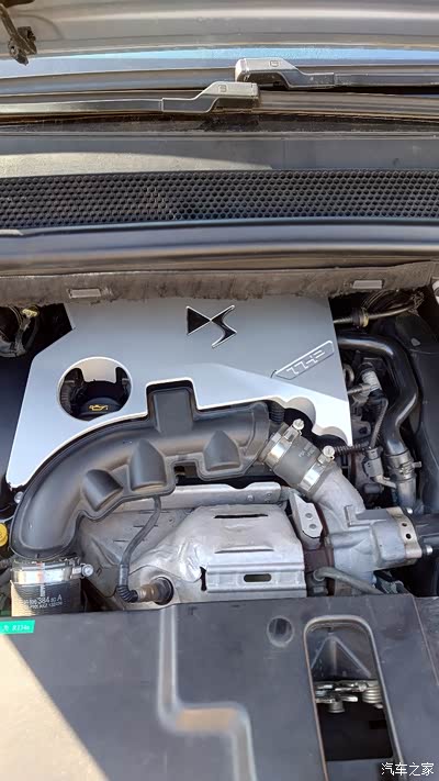

先来个DS发动机盖板,比国产标致和雪铁龙的好看,最关键是背面带隔热吸音棉。二手价格便宜,刹车真空管那有点不一样,简单切割一点就好了。
海鲜市场买60块钱买个二手屌丝发动机装饰盖,效果不错。1.6T好像只有DS背面才有隔热

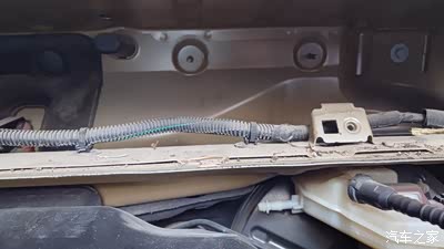

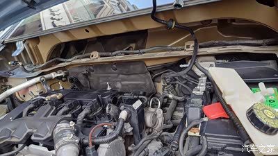

拆喷油嘴需要,先拆雨刷,然后集雨板,下面是拆集雨板后照片
集雨板拆后
拆集雨板下面挡板
拆掉后空间巨大

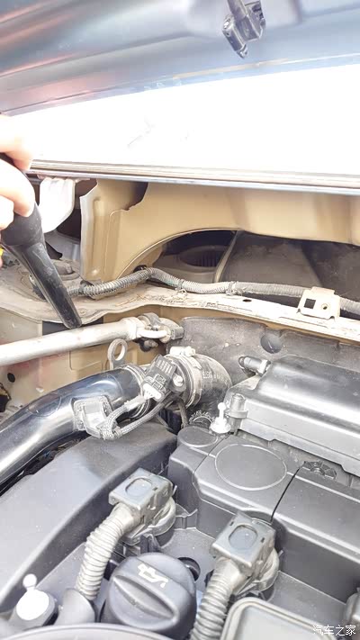

2016年的车,里面还挺干净,比C5好太多了。噪音源头也发现了,玻璃侵入发动机舱太多了,差不多大半个中控台下方是发动机舱,最少30cm。

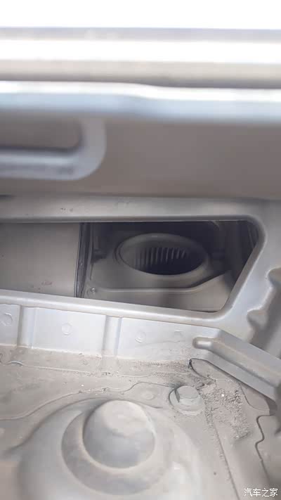

副驾驶那边能看见鼓风机。也不知道设计师为啥不把空调滤芯放外面?
鼓风机
副驾减震器那的鼓风机

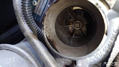

拆掉管子,涡轮口上又有机油,去年十一我刚拆洗过。。。。
涡轮进气口,半年不到又有机油。气门室盖也是我换的美嘉的,看起来设计的油气分离有问题。

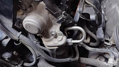

高压油泵前任换过了,省的我翻新了。感觉像后一代的高压油泵,油管都不一样
可能是后一代的高压油泵

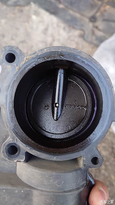

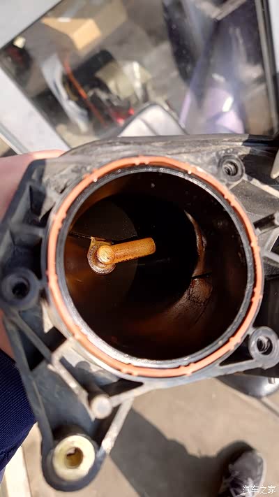

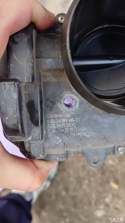

德国大陆集团失败的节气门,Psa逐步退出中国,有它的功劳。这里PSA通病,进气歧管设计不合理,废气阀管直通节气门。塑料节气门密封不行,机油直接泡节气门电路,节气门报故障码,而且只能换不能修。最新的是铝合金的,我们这车需要刷机才能用铝合金的。我不会刷,而且节气门没坏,所以继续用这个
失败的塑料节气门
背面有油污,不多。不知道前任哪年洗过的
节气门背面

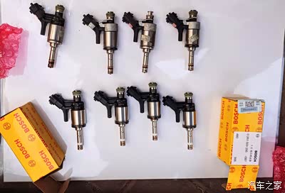

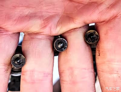

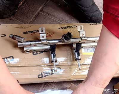

喷油嘴终于拆下来了,换新款高压油泵,需要换弯管和这个共轨。拆车的都非常便宜哦。
取下喷油嘴,上面老的,下面新的,国产博世,150左右一个,不贵
下面是博世国产全新的

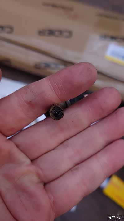

本次罪魁祸首,4缸的喷油嘴,差不多堵死了。
堵住的喷油嘴
我看了下,前任换过喷油嘴,换的18年出厂的。证明原车的2年多就完蛋,换的这个坚持了4年,也完蛋。我后期尽量用壳牌98的,争取用5年以上
以前的喷油嘴,就一个好点

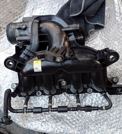

这次顺便换一下改进的进气歧管。原车设计的废气阀B口有问题,直通节气门。导致节气门被机油泡废了,或者北方地区结冰卡死节气门。都会出故障码。改进的进气歧管,B口出来,直接到进气口,不会大规模污染节气门。北方冬天必换项目。看其他论坛说,部分4S偷偷召回过,不过我这台前任没换过。改进型也分高低贵贱,原厂的大几百,马瑞利的三百,其他副厂的有200多的。拆一次不容易,我用个马瑞利。
马瑞利的改进型进气歧管。

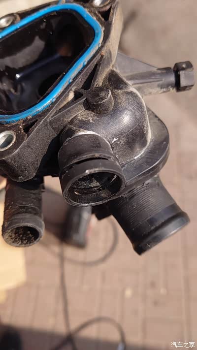

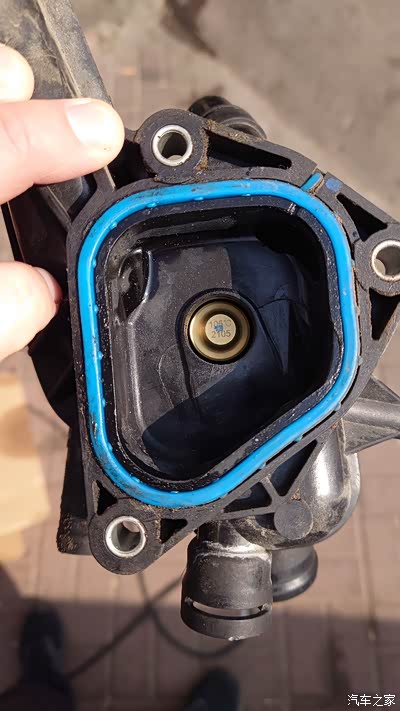

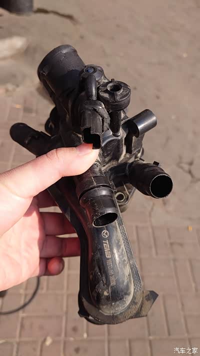

剩下一个项目就是换节温器,也就是出水室。节温器设计的超级复杂,心脏都没这么复杂,有两个两孔的传感器。不过越复杂越容易坏!我这个没有故障码,但是冬天5公里水温都到不了85℃。其他论坛看了,说换了副厂节温器的问题。这次拆下来,前任换的是国产天博的。建议北方车主不要用。
天博的,不建议用
虽然也是蓝色密封圈,但是不建议用。
21年出厂的,直接换掉
接口这样的,不知道是不是叫单快速

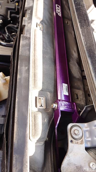

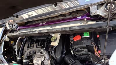

最后,顺便加装了一个狮特的顶吧,几个修车的在几个论坛都推荐过。这个铝合金的,重量轻,但是300多块钱,不便宜。颜色不好看,还不如黑色或者宝马原厂的铝合金颜色。
加装顶吧
铝合金螺丝,不知道强度行不行,感觉应该换成10.9级螺丝。

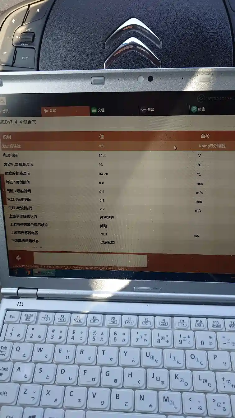

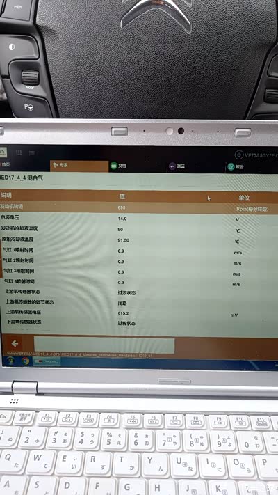

回装没有详细拍了。但是装好后直接故障,发动机抖动,风扇长转,431电脑满屏故障码。数据流喷油嘴两个4ms,两个1ms,进气压力3千多,正常300。吓得修理工要跑路
根据我的经验,大概率是断电瓶,清洗跟换没匹配得原则。或者是没断电好,ECU烧了。先按最简单的来,431电脑强制扫除故障码,简单匹配节气门,然后居然正常了

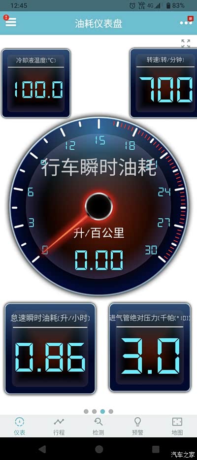

用蓝牙OBD检测下水温,开了3公里,水温冬天第一次上90℃,直接到100℃以上,到地方继续怠速看了下,风扇居然103℃才开启,风扇开启1分钟就降低到95℃。看样子设计工况温度跟宝马差不多,就是95-105℃。
水温用于能上100℃了
回家接上Diagbox,数据流喷油嘴全部正常。进气压力和空气流量也正常。
回归正常
