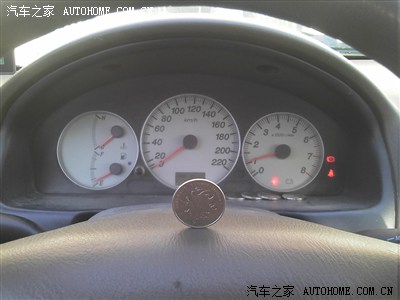

老表的正规改装后合格的标准是:热车怠速开冷气空调(外界气温15度以上),在方向盘的顶端立一块硬币30秒不倒(任意切换空调A/C开关);但是用手摸方向盘可以感觉到有轻微的震动,用肉眼基本看见不有抖动了!
方向盘看起来还有些轻微抖动,身体也可以在怠速时感受到小小抖动,好不容易硬币也立起来了。没有等30秒这么久,也没有热车,已经不需要那么仔细了,反正现在已经不是拖拉机了!

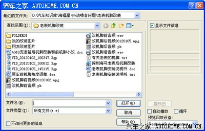

导入改装前后的音频文件。

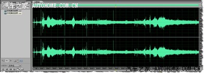

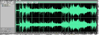

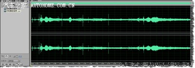

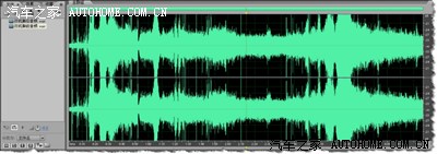

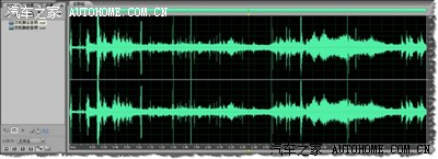

改装前的波形图

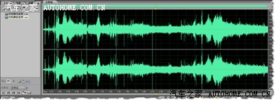

改装后的波形图。
分析和结论:改装后的波形明显平滑,整体电平幅度减小

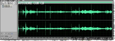

波形放大一倍比较图,上图是改装前的录制音频,下图是改装后的录制音频。
波形放大两倍比较图,上图是改装前的录制音频,下图是改装后的录制音频。
波形放大三倍比较图,上图是改装前的录制音频,下图是改装后的录制音频。
分析和结论:改装后的波形更平滑,整体电平幅度减小

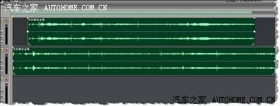

两段音频在多轨模式下比较。结论基本同上。

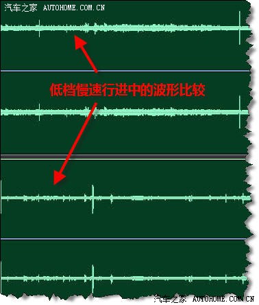

在多轨图上,对点火,怠速、空挡踩油门、低档慢速行进中的各阶段音频放大分析,结论同上。
