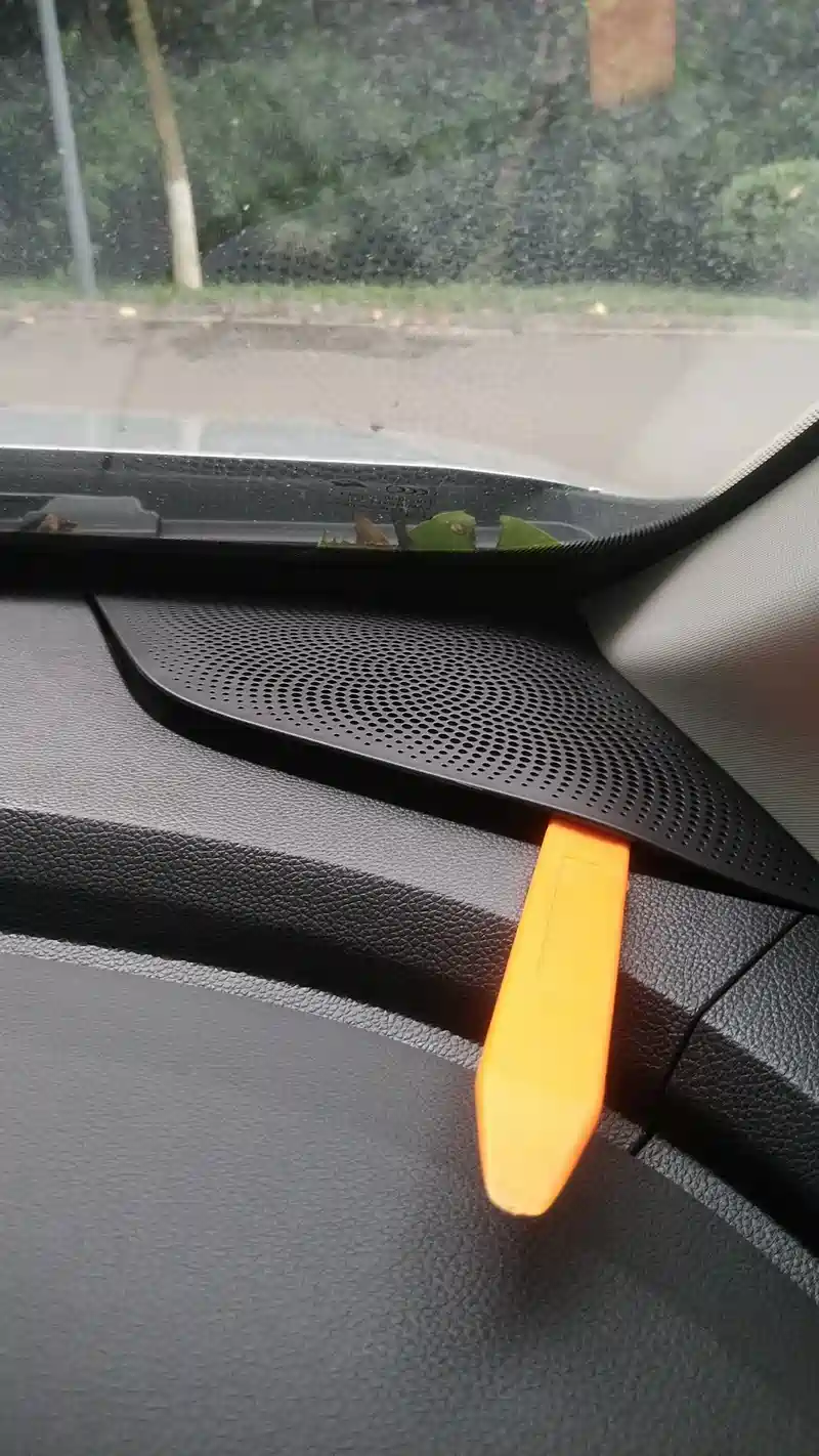

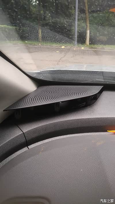

只需用一字螺丝刀或小撬棍,撬起一条缝,慢慢往上抬,就打开盖板了,取下盖板有点小技巧,尝试一下就知道了。

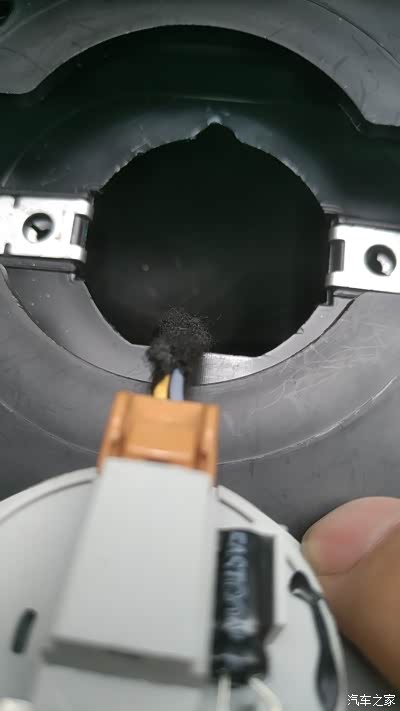

拧下高音喇叭的两颗螺丝就很容易看到这个孔洞。因为前挡风玻璃和喇叭的距离过近,一般的螺丝刀是没办法下手的,我是用螺丝批和扳手慢慢的把它拧开的。

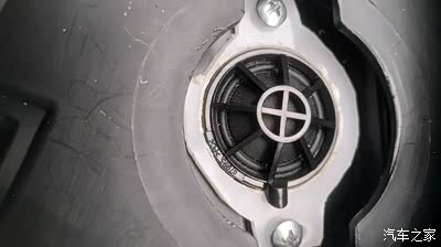

这是拆下来的原车高音喇叭。

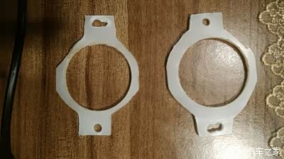

买个三毫米厚的塑胶板,自己比着高音喇叭外形大致做的一个框架。

还原盖板,左右安装是一样的工序。音质是肯定有大幅度提升。高音清脆多了。
