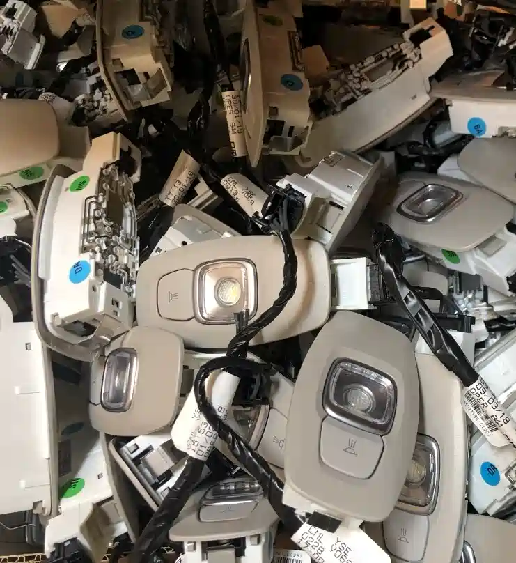

所以,着手改进。想方案,看了好久才下手。在某Yu搜索合适的产品,最后找到一款日产阅读灯,看图片感觉适合改装,这款灯某bao和某yu上推荐最多的是比亚迪海豚改装。
某宝有套装,就是比较贵,
另外如果想无损接电就必须找合适的公母插头串接在中排原车阅读灯,不好买到合适的型号,所以简单点就剥线接电。
某yu买的2个灯50元,带插头

网上搜寻,找到合适的灯
