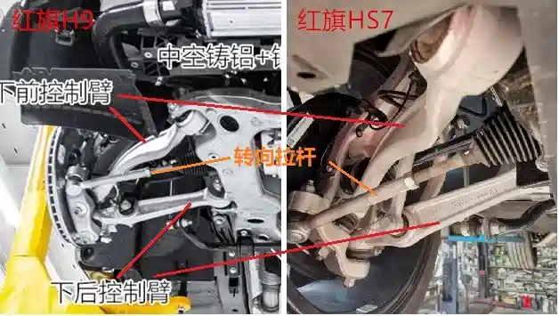

图之向上为前,下为后。可以明显看出H9和HS7是同一套悬挂结构。
明确这一点之后,下文就可以节约一点解释时间。
两代A6和HS7(H9)的前悬挂对比。
虽然H9和两代A6悬挂下半部分摆臂都分开为两支,但是形态和布置不同。
红旗转向拉杆从两根拉杆中间发出,置于羊角最前,奥迪完全布置于拉杆前方。红旗前下支臂(摆臂、或称控制臂)制成弯曲,避让转向拉杆。结构区别的特征非常明显。红旗这个悬挂的特征是后驱为主的四驱平台比较主流的布置方法。

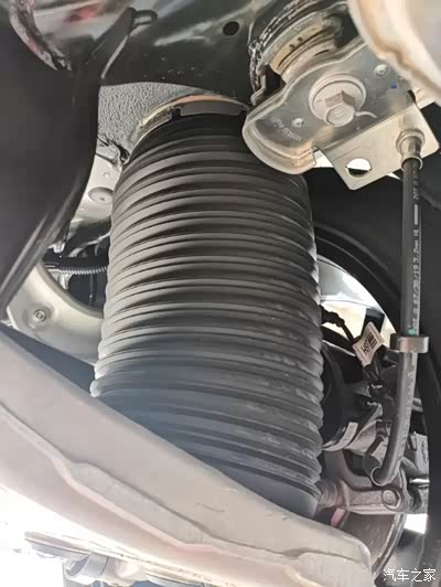

HS7的后悬挂前内下视图
从背面看,没发现还有更多连杆。中间的百褶柱是空气减震器。

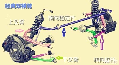

顺便复习一下经典双横臂结构(汽车之家喜欢称之为双叉臂)。见下图。多连杆是根据其基本形态不断改进衍生而来。万变不离其宗。汽车之家名词解释中的双横臂配图是八代思域的后悬挂,不是准确的表达。
经典双横臂结构图。
