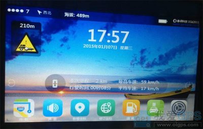

iOS皮肤善领预警系统
3月20号更新

已更新截拳小子的善领版凯立德导航“懒人包”,完美使用。再次感谢。请看图。

装完以后效果
