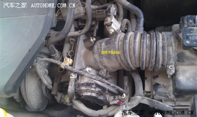

小奔16000公里,前些日子出现怠速不稳,估计是节气门脏了。4S洗一次好像是120,而且还不是拆洗。今天天气不错,自己动手把节气门拆下来洗洗。

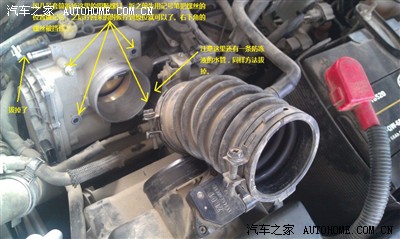

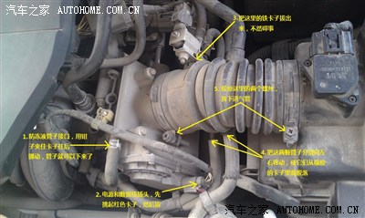

动手之前先要把水箱的压力阀打开,免得后面拆的时候防冻液射得到处都是。再有把电瓶负极断掉。

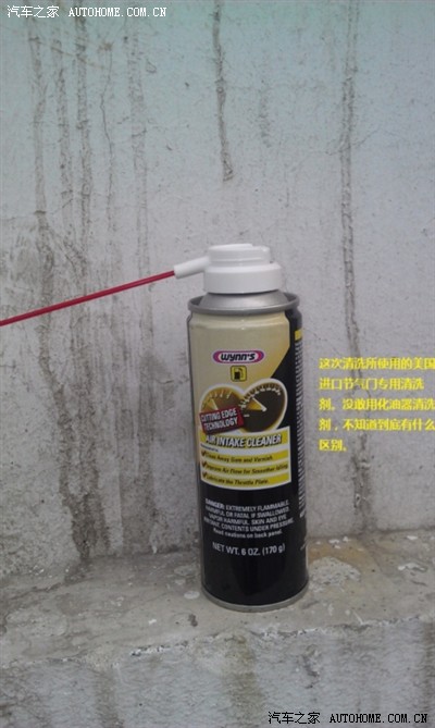

所需工具:螺丝刀(一字+十字),8mm长杆套筒,节气门清洗剂

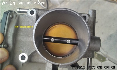

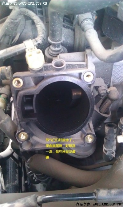

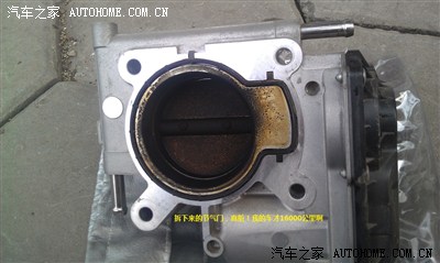

下面动手了:
洗完以后着车试试油门,明显变轻了。而且怠速也稳了。
大家都来自己动手吧!洗洗更健康!
