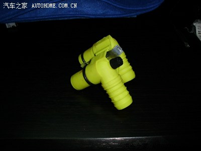

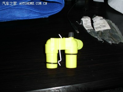

前一段时间发过贴讯问漏防冻液的问题,后来以为是暖水管接头破裂,想跟换,结果讯问当地华普定点维修处,该处只有总成,也就是连管带接头,要120元,觉得贵,后在淘宝网上搜接头,买了两个,一个10元,运费15元,今天到货了,满心高兴的到修车铺更换,结果首先遇到老管子不好拆下,最后将管子连接接头处剪掉,插上新接头,规格没问题,但是密封圈过于细了,根本起不到密封作用,水温一上来就从周围漏防冻液,这时才明白,以前不是接头裂了,而是密封圈老化封不住了所以往外渗漏,最后没办法只得到定点维修处花120元购买了总成,别说两下一对比真的不一样,原厂密封圈要粗壮好多,安装时好不容易才安装上去。所以提醒大家如果不是原厂的配件还真是不行,另外想问一下大家,这个胶圈有单卖的吗?自己能不能做呢?
就是那两个黑色的胶圈
